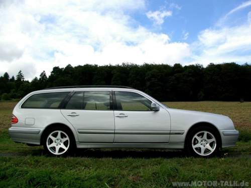

...das hast Du richtig verstanden. Regelmäßig waschen, (besonders im Winter, meiner war noch nie in einer Waschanlage, nur Handwäsche) den Unterboden nicht vergessen, dann abledern...nur so siehst Du evtl. Rostpickel oder Beschädigungen. 3 - 4x im Jahr einwachsen.
Ich habe 1999 ein relativ rostfreies (neues) Exemplar erwischt und auftretenden Rost sofort behandeln lassen.
Wie gesagt, ich mag meinen Dicken, besondes auf Langstrecken. Durch die berühmte rosarote Brille sehe ich ihn jedoch nicht..😁..
Anhang
Mein "Dicker", 14 Jahre alt, wird von mir gewartet.
W-210-t
