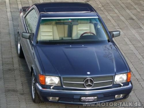

sooooo wird er aussehen....
Nein! So! (grins)
Wunderschönes Auto ! Die gediegene umd funktionelle Mercedes - Ausstrahlung der 80er und 90er Jahre ist
unübertroffen - ohne Mäusekino und Chrompofel !

Nein! So! (grins)
Wunderschöne Farbkombi. Recht selten gewesen. Das ist ja zum Modell und der Coupéform noch das i-Tüpfelchen. 🙂
Zustand sieht auf den Fotos gut aus und hätte mein Interesse auch geweckt.
