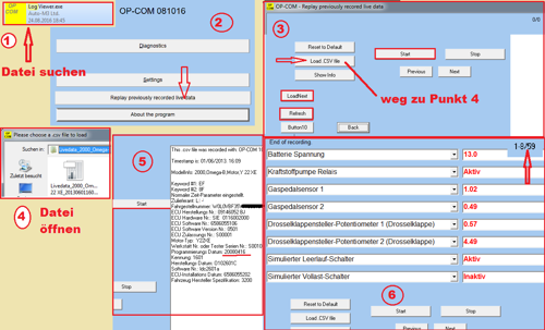

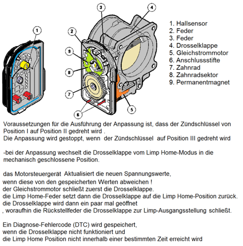

Moin
Surrt die Drosseklappe leicht,wenn man nur die Zündung anmacht ,
was normal wäre !
wenn das Vida die Kalibration gemacht hat ,sollte es doch stimmen ?
es gibt auch noch eine andere frühere Art des Anlernens der Drosselklappe ,
siehe Bild .
beim Omega werden Spannungen beim Test ausgegeben ,untere Ecke im Bild .
mfg
Volvo-drosselklappe-anlernen
