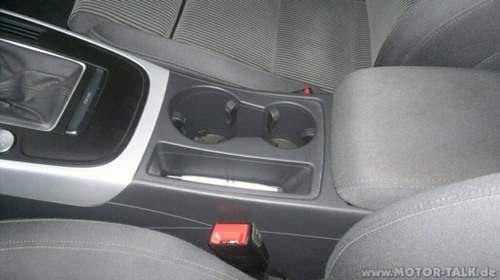

Ich habe meinen 8K nun etwas mehr als 13 Monate. Bin nach wie vor ein Fan meines Wagen's. Einzig und allein die - für mich - etwas zu kurze Mittelarmlehne ist ein Kritikpunkt. Wie gesagt, für mich.
Ich bin wohl noch immer von meinem E61 verwöhnt. Die Armauflage ist bei BMW - in meiner subjektiven Welt - sehr toll gelungen. Und das nicht nur in der 5er Serie.
Auch die 3er Serie ab dem Modell E90/91 finde ich toll.
Daher auch ein wenig Enttäuschung, dass es bei Audi - für mich - nicht ganz so gelungen ist.
Daher hab ich mich mal an einen kleinen Umbau gewagt.
Armauflage ausgebaut. Stoffbezug und Polsterung ab. Die Basis der Armauflage mit 2 Kunststoffteilen verlängert. Neue Polsterung drauf. Mit gewebeband fixiert. Leder (Rinds-Nappaleder in schwarz) bei einem kleinen Familienbetrieb für Ledererzeugnisse geholt. Da Reste/Verschnitt aus der Erzeugung, wenig Geld dafür bezahlt.
Die "neue MAL" mit Leder überzogen und wieder im Auto montiert.
Das Ergebnis ist die "Prototyp-Lösung" wie hier zu sehen: modifizierte MAL
Zufrieden bin ich mit der Polsterung und mit der neuen Länge der Mal.
Den Überzug aus Leder will/muss ich noch verbessern.
Aber im Großen und Ganzen, bin ich dzt happy mit dem - für mich - neu gewonnenen
Komfort.
Nun interessiert mich eure Meinung.
Habt ihr Verbesserungsvorschläge?
Alle Meinungen sind willkommen!!!

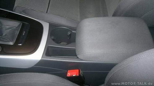

Zuerst einmal, vielen Dank an alle Kritiker! Ich wäre ohne eure Wortmeldungen wohl mit der ersten Version der modifizierten MAL zufrieden gewesen.
Aber durch die kritischen Postings, war die Motivation sehr groß, eine hübschere Lösung zu realisieren.
Und ich denke, dass mir das nun schon ganz gut gelungen ist. Mit Version 3:
MAL v 3.0 (1/2)
MAL v 3.0 (2/2)
Zur Realisierung. Mal-Originalbezug runter. Original-Schaumstoffpolsterung runter.
Mit Doppelstegplatte (blieb beim Aufbau unserer Terrassen-Überdachung übrig) verlängert, mit Gewebeband fixiert.
Mit 2cm dickem Schaumstoff gepolstert und mit Gewebeband fixiert.
Dann eine dünne Schicht Filz drauf. Leder-Teile zugeschnitten und entsprechend vernäht. MaL damit überzogen und dann die neue MAL wider montiert.
Bin mit dem Ergebnis nun erstmal zufriden.
Bin aber natürlich weiterhin nicht abgeneigt, eine von Profis designte und produzierte MAL zu erstehen, sollte so etwas jemals angeboten werden... :-)

Ach ja. Die zwei Fotos der MAL v3.0 zeigen selbige in "eingefahrener" Position.
Ausgezogen geht meine MAL bis knapp vor den drive select-Schalter.
Trotzdem ist Schalten ohne jegliche Behinderung durch die MAL, perfekt möglich.
