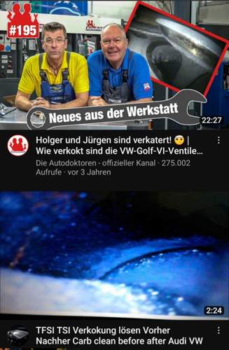

Hier ein kleines Beispiel
Screenshot-20230109-222039-youtube
Haste mal geschaut, um welche Baujahres es sich hier handelt? Die Beiträge die ich finde (wie auch der Golf in deinem Video) sind schon über 12 Jahre alt.

So ein Quatsch.
DI können zwar verkoken, aber nur wenn der Ölverbrauch zu hoch ist. Das ist bei dem genannten Motor kein Thema, da wäre ich ganz ruhig. So Youtube Videos sind sehr mit Vorsicht zu genießen, da wird viel geschwätzt. Mag zu den alten TSI EA111 und den ersten EA888 gerade noch passen, aber aktuell nicht!
Alles passt nach Vorgabe und besser E10 als E5 tanken.
