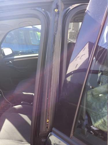

kann man den Gummi links außen an der B-Säule - oberer Teil - eines Opel Meriva selbst wechseln?
Und hat er eine bestimmte Bezeichnung?
Bei meinem ist er total zerrupft, und jetzt bei den warmen Temperaturen löst sich das immer mehr

den Gummi direkt auf der B-Säule.
Habe mal ein Foto angehängt.

oh, ja der.
Gute Frage, wie man den raus bekommt und neu einsetzt.
Ich schätze mal, der hat Clips drunter, die nur eingesteckt sind, oder alternativ von innen Verschraubt.

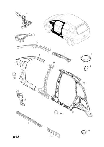

ist das einzigste, was ich gefunden habe
https://img.7zap.com/images/oem/opel/images_big/X03/242930.png
242930
kannst zwar selbst nochmal im Katalog nachchauen, aber ich glaube, die gibts bei Opel gar nicht nachzukaufen.

So wie das auf dem Bild aussieht, ist die mit Clipse fest, kann ich aber nicht genau sagen.
Können auch von innen noch Schrauben drin sein.

Teilenummer 122780 oder GM Teilenummer 13123847
Vielen Dank, da schaue ich gleich mal.
Was ist "GM Teile Nummer"?
Opel hatte früher ein "Zwei-Nummern-System" für die Ersatzteile,
bestehend aus der selbst vergebenen Opel Katalog-Nr. und der General Motors Teile-Nr. (GM, zu dem Konzern gehörte Opel früher).
Beide Nummern bezeichnen aber das identische Teil.
puuuh...67€ für das bisschen Gummi...Heftig
Aber geclipst, wie ich mir das schon dachte 😁
