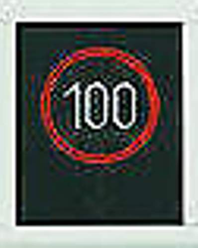

Mein V60 MJ2020 hat Problem beim Erkennen der "Leuchtschilder" an den Autobahn-Brücken. Die sieht er öfters nicht, auch nicht bei Nacht.
Schild
Themenstarteram 12. November 2019 um 14:37
Also bei mir ist Road Sign aktiviert, aber er gibt Beschränkungen vor, die in den letzten 30 Jahren nicht da waren und auf der Autobahn übersieht er Auflösungen
@eva4400 schrieb am 12. November 2019 um 13:34:13 Uhr:
Das klappt bei meinem zu ca 95 von 100 Fällen. Interessanterweise tat sich das System schwerer mit den extrem grell und hell beleuchteten Leuchtschildern auf Anhängern, sprich die neueste Ebay LED Extrem Tuning Schild Edition, die einem das Augenlicht bei Nacht ausbrennt noch bevor man in die Baustelle kracht. Da hat bei meinem das Erkennen ein, zwei mal nicht geklappt.
Aber bei den oben, über der Fahrbahn aufgehängten dynamischen Schildern, klappt es wunderbar.
Was natürlich kein Fehler ist, aber nervend, beim Fahren auf der AB liest es immer die Schilder bei der Ausfahrt. Da bimmelt es dann gewaltig.
Und bei der immer gleichen Stelle "erkennt" er statt das 100er Schild immer ein 60er. Keine Ahnung warum.
Grob gesagt, zeigt er mir relativ viele Schilder falsch an.
