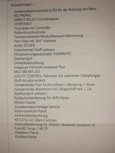

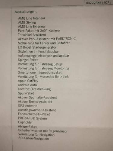

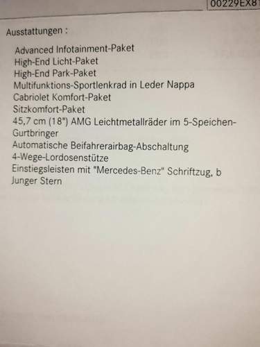

Ich hätte da eine Frage was den Verkehrszeichenassistent bzw die Verkehrszeichenerkennung angeht.
Ich hatte einem Bekannten erzählt, daß ich es schade finde, daß mein A205 Cabrio keinen Verkehrzeichenassistenten besitzt.
Dieser meinte, daß man diese Funktion freischalten lassen kann.
Vorrausetzung hier wären mehrere Extras.
Kann mir jemand sagen welche man dazu benötigt?
Ich setze hier mal meine Liste aller Extras ein.
Ich würde mich freuen, wenn man hier vorab ein paar Infos bekommt.

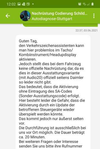

So nun hat der codierer aus Stuttgart geantwortet. Noch ist mir das ganze etwa unheimlich, ich weiß nicht wie seriös dieser ist, ob das ein Autohaus, Werkstatt ist, oder ob dieser auf der Straße sein Laptop auspackt. Sollte die Software mal neu aufgespielt werden, kann das ganze mit diesem Assistent wieder gelöscht sein, so zumindest seine Ausage.
Siehe Screenshot

Habe das auch Nachträglich Freischalten lassen. Sehe dein Problem nicht.
Hatte vor kurzen einige Updates da war es weg. Na da fährt man eben wieder zu seinen Codierer und lässt es wieder Freischalten. Gegen ein kleines Trinkgeld.
Ja davon ha t mich der Codierer bereits gewarnt, daß bei einem Update der Verkehrszeichenassisten wieder weg sein kann. Das finde ich natürlich schlecht, jedes mal dann zum codierer zu gehn, und 80€ zu bezahlen.
@Franks 316i coupe schrieb am 10. Juni 2021 um 16:15:31 Uhr:
Du kann’s ja den SA CODE eintragen lassen und zahlen!
Damit bist Dienerin Update gesichert!
Aber kurz gesagt du willst es für wenig Geld und mit der Garantie von MB haben!
Beidseits aber nicht kompatibel!
Viel Spaß und Erfolg bei deiner Suche ??
