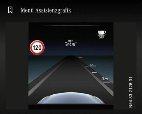

Ich habe eine Frage zum Verkehrszeichen-Assistenten.
Besteht irgendwie die Möglchkeit, die letzte Anzeige dauerhaft im Display des Kombiinstruments anzuzeigen?
Bisher habe ich nur die Anzeige im NAvi-Bildschirm des Comand gefunden.

Bei meinem 2020er MP wird die Geschwindigkeit halbautomatisch dem aktuellen Verkehrszeichen angepasst. Hierzu muss der Tempomat Hebel *zweimal* kurz hintereinander Richtung Lenkrad gezogen werden (Doppelklick). Dann wird exakt auf die erkannte Geschwindigkeitsbegrenzung angepasst.
Fährt man allerdings z.B. auf einer Landstraße in eine 70 km/h Begrenzung, wird die Geschwindigkeit nicht aktiv angepasst, sondern man würde mit der eingestellten Geschwindigkeit weiter fahren, bis man eingreift.
Die Funktion verwende ich sehr häufig - 2x zum Lenkrad, 1x nach oben (+10 km/h)

Danke für den Tipp, wusste diese geheim Funktion nicht. Werde ich heute testen....
Hab ich getestet. Funktioniert bestens, danke nochmals für den Tipp.

ich habe eine V-Klasse Marco Polo BJ 09.2020 mit MBUX. Was ich bei dem Verkehrszeichen Assistent vermisse, ist die Option, dass die Überschreitung der zulässigen Geschwindigkeit akustisch signalisiert wird.
Im Menü Einstellungen gibt es nur die Möglichkeit, den Verkehrszeichen Assistent zu aktivieren oder zu deaktivieren aber keine anderen Optionen.
Kennt jemand eine „geheime Funktion“ (was nicht selten bei MB vorkommt), um die akustische Warnung zu aktivieren?
Bei Distronic zwei mal am Hebel ziehen , dann übernimmt er die Högstgeschw. die angezeigt wird
Akustisches Signal gibt es meines Wissens nicht.
