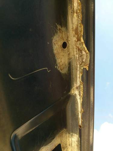

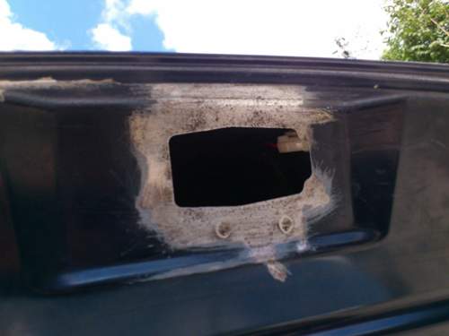

Bei meinem ist das Verdeck jetzt 10 Jahre alt (und nicht mehr das schönste, aber dicht), die Bremsbeläge rundum müssen in absehbarer Zeit neu (Das Päckchen ist leider noch nicht gekommen, Gerald. 🙂) und die Schwellerspitzen hinten sind schwarz matt (müsste man lackieren, fällt bei meiner Farbe aber kaum auf).
Und die Heckklappe hatte etwas Rost an der Innenseite (wurde bereits entfernt).

Glückwunsch, HalbesHaenchen! Dann war es echt ein Schnäppchen. Den Heckklappenrost habe ich auch entfernt. Der war bei mir noch im Anfangsstadium. Dazu habe ich Rostumwandler benutzt. Dann ordentlich FluidFilm rein. Die Bremsleuchte hatte ich dazu ausgebaut. Deren Gummidichtung ist beim Ausbau zerbröselt und ich glaube, daß dort das Wasser eingedrungen ist. Aus Fensterdicht-Moosgummi (TesaMoll oder so) habe ich mir dann eine neue gebastelt. Und großer Motor ist gut. Den habe ich auch. Den hatten wohl nur ca. 15 Prozent der verkauften NBs.

Bei mir war der Rost auch noch im Anfangsstadium. Von außen war noch nichts sichtbar, da habe ich schnell gehandelt. Abgeschliffen, mit Rostumwandler behandelt und versiegelt. Bis jetzt schaut es gut aus. Die Bremsleuchte durfte bei mir drin bleiben, lediglich die Kennzeichenbeleuchtung musste raus. (Im Anhang 3 Bilder als ich grade am Abschleifen war und 3 vom fertigen Ergebnis)
