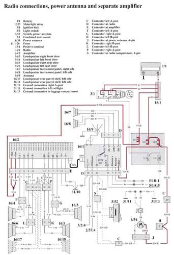

Es gibt unter dem Zigarettenanzünderfach einen weissen Mehrpolstecker, an dem scheinbar alle notwendigen
Radiokontakte (Masse, +30, +15, Licht, Antenne... ) incl. Lautsprecher werkseitig angeschlossen sind.
An diesem Stecker konnte ich die vorderen Lautsprecher in der Tür ansteuern.
Für die Stromversorgung (+30 +15 Masse), Antennensignal, Licht habe ich einen eigene Kabelbaum aus Altdrähten gebaut (also etwas länger, Schrumpfschlauch auf die Lötstellen usw. ). Das funktioniert auch prima
Nun meine Fragen zu den Lautsprecher.
1. Auf der Konsole befinden sich rechts und links auch noch Lautsprecher. Wo enden die Kabel dieser Lautsprecher? Weiss jemand zufällig die Kabelfarben dieser Drähte?
2. Wo wurden die Freuenzweichen (Tiefton Hochton) werksseitig original verbaut? (in der Tür, im Amaturenbrett oder im Radioschacht)?
3. Wurden werksseitig die Lautsprecher in der Hintertür mit angeschlossen oder gibt es Ausstattungsvarianten, bei den die Lautsprecher in der Hintertür fehlen?
Hintergrund: ich kann im Radioschacht keine Kabel finden welche für die hinteren Lautsprecher gedachte sind. Vielleicht kennt jemand die Kabelfarben.

Beim 940 versorgt das Radio nur die Armaturenbrettlautsprecher. für die Türen und hinteren Lautsprecher braucht man einen zusätzlichen Verstärker. Es gab Adapter dafür bei Amazon ob die noch da sind kein Plan.

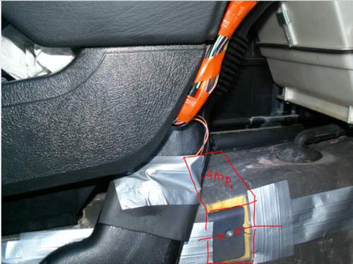

@Hein_NieH (mal auf die Schnelle 'vorgreifend': ) Bei den 850ern wäre es entweder unter Beifahrersitz - oder - auf dem Mitteltunnel (denke es war dort hinter dem Radio-Schacht .... wohl vor dem Wärmetauscher ) - mal sehen, ob (hier) Jemand entspr. 940er Erfahrung hat

naja ich zwar nicht aber mein Kollege freut sich wenn aus allen Lautsprechern wieder richtig LaLa rauskommt.
also werde ich mal unter dem Beifahrersitz nachschauen.
Gruss Hein_nineH

Also die Werklösung war so vorgesehen:
1. nur Radio verbaut: dann kommt Ton nur aus Armaturenbrettlautsprecher
2. zusätzlichen Verstärker verbaut (hinter Armaturenbrett etwa Höhe Mittelkonsole) dann werden auch die restlichen Lautsprecher angesteuert.
Wenn vorher Ton aus den Türen kam dann ist von deiner Schilderung auszugehen das der original 14 polige Stecker "vergewaltigt" wurde und irgendwie angeschloßen wurde.
Unter dem Beifahrersitz gab es bei 940 original nichts, das kam erst bei S/V70 ab 98.
