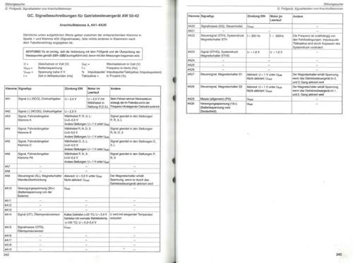

Ah, sehe eben gerade erst deine Automatikg.-Tabelle - von welchem Modelljahr soll die sein ?
[/quoteAus

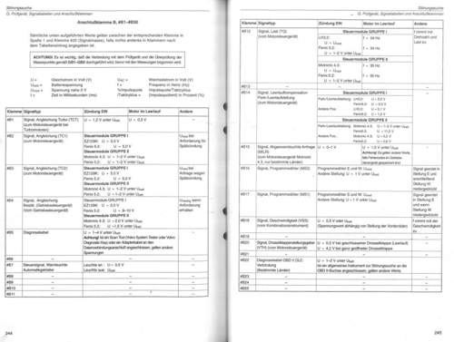

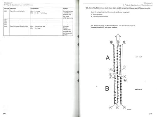

Handbuch AW50-42
Servicehandbuch-Automatikgetriebe 09/1994 Seite-242-247....

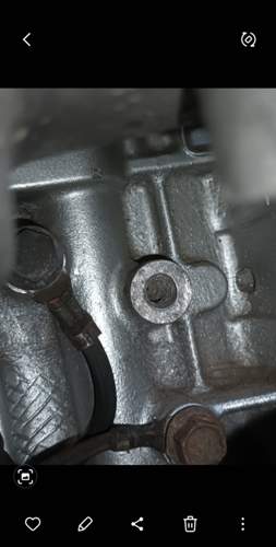

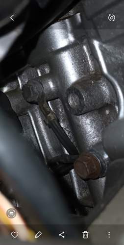

"...letzlich müssten die dann doch alle auf den Massepunkt 31/33 laufen oder nicht ..."
Ich sagte doch - das wissen die Entwickler von damals ;-) !
Man könnte das natürlich mit Ohmmeter messen ;-) .
Evtl. ist 31/33 ja ein (Mass-)Punkt der Karosse, und nicht irgendwo ein Pin / eine Klemme ;-))

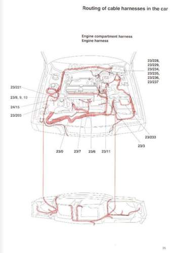

nein der Massepunkt 31/33 liegt oberhalb des Anlassers am Motorblock daneben liegt der 31/32
Im Bild Nr. 4 und 5

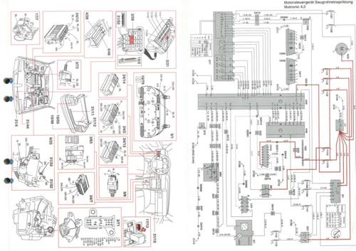

interessant ist nur dieser komische 23/8, dieser Sammelpunkt der Signalmasseleitungen im Steuermodulkasten
ich wüsste nicht wo der im Kasten sein soll *grübel*

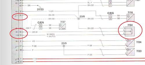

"Poti Pin1 braun-schwarz an Motor-STG PIN A18 (= 'Masse' (geht auch an NWS- + Kühlw.-Temp.-Sensor-'Masse)"
Über welchen Massepunkt läuft die Masseklemme bzw. PIN A18?
ich nehme mal an 31/33?Ist die Klemme A17 auch eine Masseklemme?
Welches ist Masse allg. und welches die Signalmasse?
Masse "allgemein" ist A42 - - - und richtig erkannt --> A18 ist eine "Signalmasse" für eben nur die 3 Dinge , wie oben angegeben. Deren (Signal-)Masse-Sammelpunkt ist klar 23/8 ;-) .
Wie sich die Konstrukteure evtl. Verbindung(en) zw. A42 und A18 (und sonstigen 'Signal-Massen'😉 ausgedacht hatten, wissen wir nicht ;-) .Ah, sehe eben gerade erst deine Automatikg.-Tabelle - von welchem Modelljahr soll die sein ?

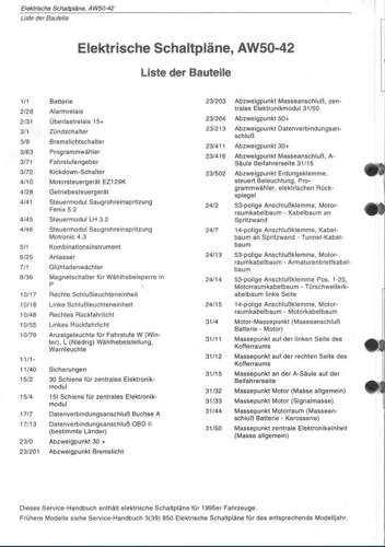

So, ich habe mir jetzt mal die Bauteileliste des Schaltplanes des Getriebesteuergeräts 4/28 und den Schaltplan angeschaut: (pdf Datei Anhang)
Da werden diese Symbole wie 23/8 Abzweigpunkt bezeichnet, z.B.
23/203 Abzweigpunkt Masseanschluß zentrl. Elektronikmodul 31/50.
Frage: Kannst Du mir bitte zum Schaltplan des Motorstg. die Bauteileliste geben?
Des Weiteren entnehme ich dem Schaltplan bei Bauteil 4/28 dass die Klemme A20 Signalmasse 2 BN (laut Tabelle Signalbeschreibungen) zum Massepunkt 31/33 oberhalb des Anlassers geführt wird.
Die Leitung ist braun also sollte es der rechte Massepunkt im Bild sein.
Ich schlussfolgere daraus,
wenn also von den Anschlussklemmen des Getriebesteuergeräts die Signalmasse zum 31/33 läuft, sollten doch vom Motorstg. die Signalmassen wie A18 auch zum 31/33 laufen, oder?
Ich vermute dass der Abzweigpunkt 23/8 am Verbindungsstecker 24/15 oder seinem Gegenstück liegt oder iwie dazwischen. Weiß das jemand?
Du hast mich auf eine
mögliche Fehlerquellegebracht, den Abzweigpunkt 23/8:
Am Motorstg laufen ja über
Klemme A18zusammen:
- 7/16:2 ECT - Kühlmittelsensor
- 7/21:1 CMP - Nockwellensensor
- 7/54:1 TPS - Drosselklappenpoti
Ich habe immer wieder den Fehler 2-2-3 gehabt, Drosselklappensignal zu niedrig, also unter 0.2 Volt. Bei geschlossener DK sollen da ja 0.5 Volt anliegen.
Des Weiteren war im Winter mein Nockenwellensensor defekt.
Ich tausche mal vorsorglich den Kühlmittelsensor, den habe ich seit 2 Jahren in einer Kiste rumliegen.
Dann sind zumindest alle 3 Bauteile neu und keines der Bauteile selbst kann den Fehler auslösen.
Was ist, wenn eines der drei Bauteil iwie n Kontakt-/Masseproblem hat, das ins Motorstg reinschießt und ich deswegen immer wieder diese merkwürdigen Fehler habe?
Denn mittlerweile hat sich der 2-2-3 in 2-4-5, Drehmomentbegrenzer defekt/Kurzschluss verwandelt? *condfused*

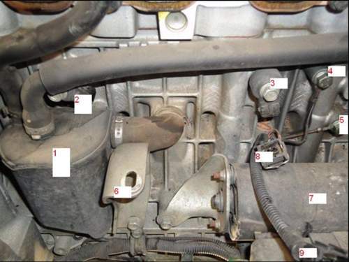

Im Bild Nr. 4 und 5

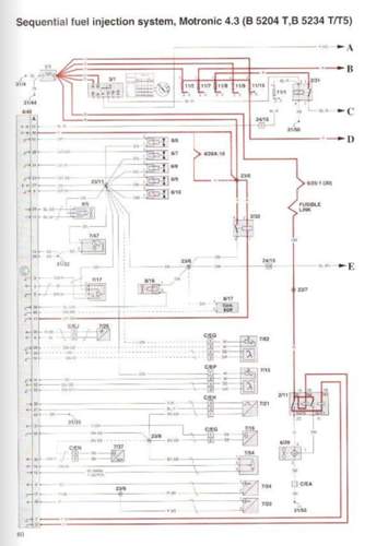

Moin, könnte sein, dass es tatsächlich ein und der selbe Lötpunkt/Pin des A-Sockels ist .. jede Sensor-"Masse"-Strippe auch dort landet; also diese 3 Sensoren dann je 2adrig (wohl 1-Ader, abgeschirmt) im STG-Kasten landen.
Ah - lese gerade ... " Spannung zu niedrig ".
Wie wäre es denn das DK-Poti mal zu erneuern ? Es soll ja gelegentlich zu Abnutzungseffekten der (wohl Kohleschicht-)Schleifbahn geben. Wenn ersetzt ist immer der Reset des STGs nötig (aus dem STG-Kasten ziehen, etliche Zeit warten und dann wieder stecken ;-) ), damit es neu 'angelernt' werden kann.
?! Bauteileliste des Steuergeräts ?! 'Abba HALLO' ! Sorry, ich war nicht in Entwicklungs- od. Prüffeld-Abteilungen bei DEM Hersteller beschäftigt ;-)) .

Mit Bauteilliste meine ich folgende wie ich sie leider nur vim Schaltplan des Getriebestg habe
Miss die drei Leitungen der Drosselklappe mal gegen Masse! (Das wolltest du ja ursprünglich eigentlich tun...) - aber bitte angesteckt und mit Zündung! 😉
Also ob die Masseversorgung wirklich 0V hat, die Plusversorgung wirklich 5V hat und das Signal sich (je nach Klappen- Stellung) zwischen diesen Werten bewegt.
Das Poti (abgesteckt) kannst du auch durchmessen (Widerstandsmessung zwischen Plus und Masseanschluss sowie zwischen dem Schleifer und Plus bzw. Masse)
Kann ja sein, dass die Signalleitung oder auch die Plusversorgung (+5V?) einen Masseschluss hat. Das zieht auf jeden Fall das Potential runter.

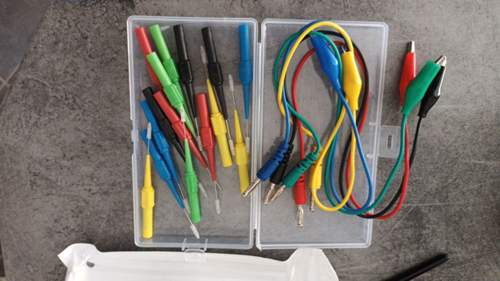

Ja, korrekt genau das habe ich vor.
Ich hatte das auch schon der Werkstatt gesagt dass sie bitte "die Kabel zur Drosselklappe durchmessen" sollen.
Nun mach ich das selbst und habe mir extra schnieke Prüfspitzen geholt, die ich dann von hinten in den Stecker einstecke
Gutes Equipment!
; O.K. ... abba -> ich habe hier nur "Elektr. Schaltpläne 850 1995" und kein STG-Handbuch ;-).
Habe damals nicht die 400EUR ausgegeben, für diese 'gesammelten Werke'-Ordner (dein Bild2), die vor Jahren wohl mal in einer der beiden 'Buchten' angeboten waren :-/ . 😉
Ganz hinten im Buch ist die Liste der Bauteile zum Ausklappen.
