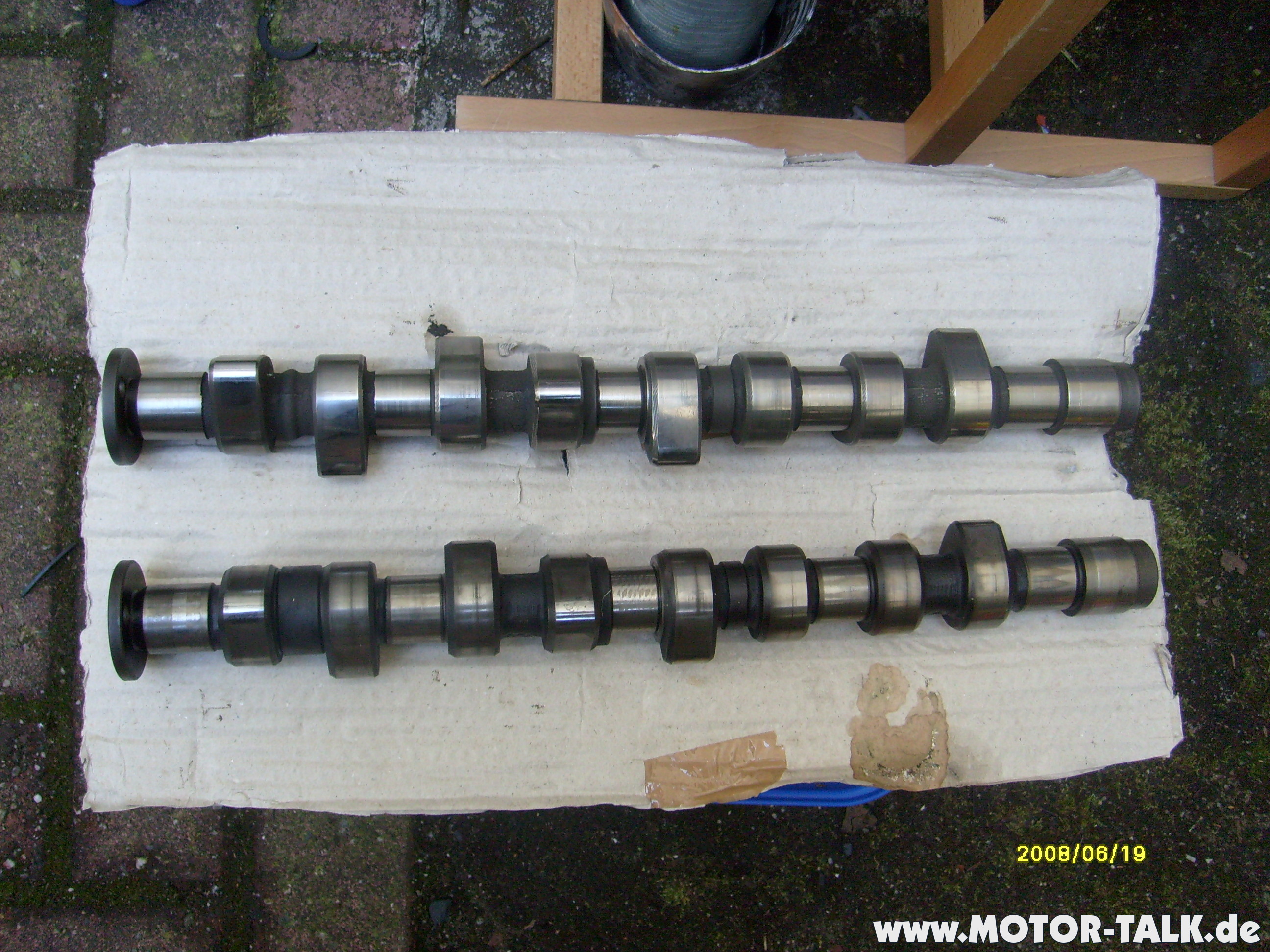

3F und NZ sind vom Grundmotor her gleich auch die Einspritzung ist (fast )die gleiche....der 3 F hat hingegen eine schärfere Nockenwelle als der NZ, dafür ist der NZ Motor etwas höher verdichtet, deswegen entscheiden sich einige unserer "Polofreunde" auch, den NZ als "Tuningbasis" zu nehmen, ( incl. mir)....!!
Ein NZ mit polierten Kanälen, der 3 F Nocke, Einpritzdüsen vom Corrado und dem Luftmassenmesser vom GTI ( manche Spezialisten benutzen auch den vom BMW E 30 )....bringste damit dann auch leicht und locker auf 85 - 90 PS.....!! ....ist dann meistens gut, um mit jedem modernen 100 PS Golf ein bisschen zu "spielen".....😉!
.....anbei hab ich stell ich Dir mal die "unterschiedlichen" Nockenwellen mal mit rein....eine 3F....und die andere NZ....was die "schärfere" ist wirst Du dann erkennen....!!

zwei Anmerkungen meinerseits
Der NZ ist niedriger Verdichtet als der 3F, erkennt man auch daran, das der 3F min 95 ROZ Benzin benötigt.
Hingegen kommt der NZ mit "Normal" aus
Der Monomotronic AAV ist dagegen deutlich billiger und wartungsfreundlicher ( Kennfeldzündung, integrierte Fehlerdiagnose) wegen der einfacheren Zentraleinspritzung. Beim Polo mit 55 PS wurden beide Varianten parallel verbaut. Selbst beim Modelljahr 1993 waren teilweise noch NZ verbaut worden. Dieses wurde aber nicht mit im Bordbuch berücksichtigt, da der NZ schon deutlich früher auslaufen sollte.
