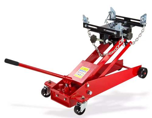

Kupplung und Getriebe habe ich heute wieder eingebaut. Ohne Hebebühne oder Grube schon ein Akt.
Aber machbar. Aber ohne Getriebeheber (siehe Bild, ist keine hoher für die Hebebühne, sondern extra für tiefergelegtes Arbeiten), Motorbrücke und einen guten Wagenheber hätte ich das nicht gemacht.
Ich habe das alles auf Auffahrtampen gemacht. Sind extra angefertigte, die ein bisschen höher sind, aber angenehm ist es unter dem Wagen trotzdem nicht.
Mittwochs baue ich Kardanwellen und Auspuffanlage wieder dran. Dann mal schauen, ob wieder alles läuft.
