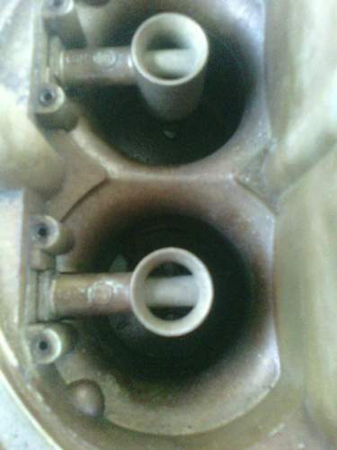

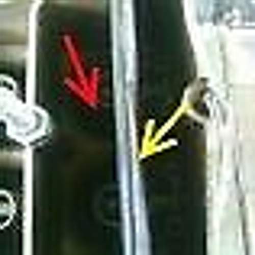

hier von meinem Vergaser gerade fotografiert die beiden (eigentlich sind es drei mit der chokeklappe) Klappen meine ich. Sind die Drosselklappen nehme ich an. Drosselklappe von primary und secondary!?
Hab mal in deine Bilder reingemalt.
Rot<=>Drosselklappe
Gelb<=>Choke/Kaltstartklappe
Wenn Gelb immer zu ist, fährst du immer auf Kaltstart, also viel zu FETT.

gelb ist immer offen. und rot gibt es 2 mal. vorne und hinten! beide geschlossen.

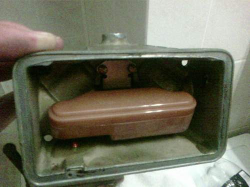

Von außen kommst Du da nicht weiter. Mach die Schwimmerkammer ab und sieh Dir das Ganze von innen an. Möglicherweise hat irgendjemand die Schrauben mit Gewalt reingedreht und innen die Betätigung durch die Schwimmer verbogen.
Evtl. ist auch der Schwimmer undicht und liegt auf dem Grund der Schwimmerkammer, so daß die komplett volläuft.
Aber wie gesagt, guck bei Holley, ob Du Innenansichten/Explosionszeichnungen findest, damit Du weißt, was Dich da drin erwartet.
Ja ich war der Depp der zwar nicht mit Gewalt aber halt schon mit dem Schlitzschraubenzieher die Schrauben gelöst hat und schon fest wieder zugeschraubt hat. Ob ich da jetzt was kaputt gemacht habe wäre Pech denn wie ein Geisteskranker habe ich auch wieder nicht zugedreht. Weiters ist die Frage wie fest die obere Schlitzschraube überhaupt zugedreht werden soll/muss. Ich denke Hauptsache abdichten muss es. Schleierhaft ist mir das die eine Kammer Vollläuft mit Benzin und die andre gar keinen Benzin bekommt bei gleicher Stellung des Nadelventilgewindes. Wäre es nicht am einfachsten 2 neue Schwimmerkammern zu besorgen? MfG und danke an alle für die vielen Antworten!

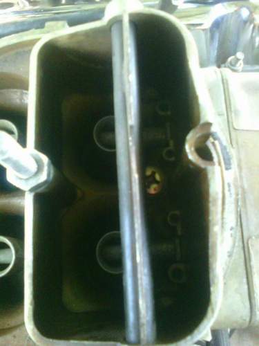

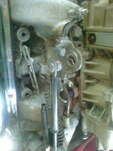

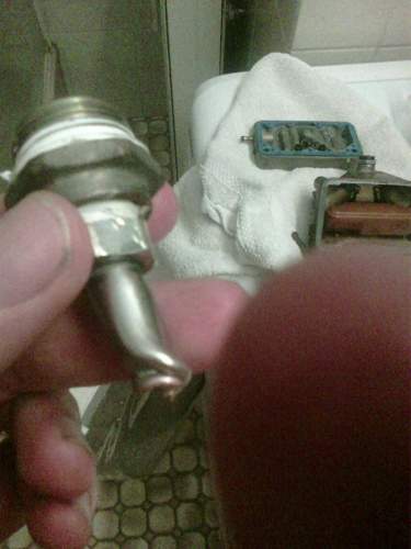

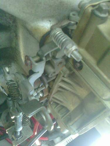

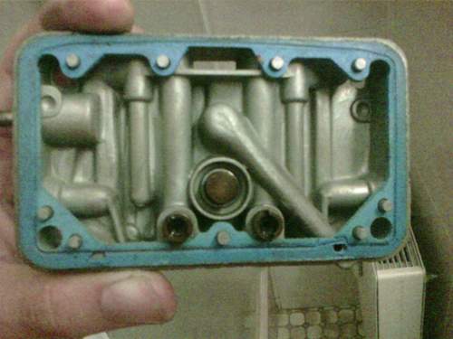

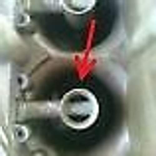

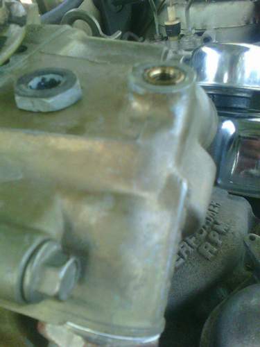

soda primary schwimmerkammer abgebaut Bild 1 .schwimmer sitzt ganz tief. diese kammer war viel zu voll mit benzin. Bild 2 zeigt meinen Primary Meetering Block. Auf den beiden Jets steht Nummer 72. Könnt ihr mir sagen ob die passen oder zu groß? Bild 3 und 4 zeigt ein Stück von meiner Benzinleitung als ich die Schraube gelöst habe hatte ich dann dieses Teil in der Hand. Hierzu bin ich Überfragt. MfG
Kammer
Benzinleitung
Bild 3 und 4 . Überwurfmutter war fest und hat sich nicht drehen lassen . Und du hast schlicht die große Mutter gedreht und die kleine nicht festgehalten / Leitung verdreht / einen Defekt mehr . So jedenfalls sieht's erst mal aus . Der Rest sieht gut aus . Vermisse nur irgendwie das Nadelventil ........... Das liegt sicher hinter dem Blech an der Wand hinten . Das ist wohl der Übeltäter???
Zur Benzinleitung: Da war nur eine silberne Schraube die ich überhaupt drehen konnte. Mitgedreht hat sich die Leitung nicht. Geht ja gar nicht. Nadelventil sehe ich nirgendwo.
Ich habe die silberne Mutter die auf der Benzinleitung sitze nach links aufgedreht und das Teil das im Vergaser seitlich drin steckt drehte sich mit nach links (hat ja ein Gewinde drauf) raus. Also kaputt gemacht habe ich denke ich nichts. Bezüglich Muttern: Eine kleine Mutter oder irgendeine andrere Mutter die sich nicht drehen lassen hat gibt es nicht. Werde heute noch Fotos machen bzw morgen wenn es hell ist. MfG
