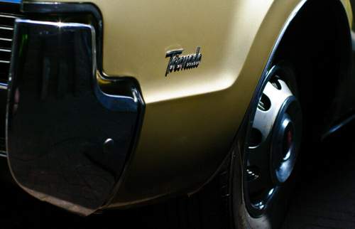

hier noch paar Bilder vom letzten Ritt....
