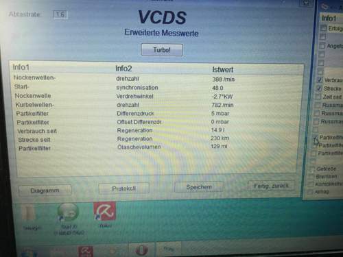

War heute mal wieder mit dem Laptop am Auto da ich das Gefühl hatte dass er relativ schlecht anspringt und ein wenig ruckelt, da fiel mir was bezüglich eines Verdrehwinkels ein, laut VCDS hatte ich bei nicht laufendem Motor 0,0°KW und bei laufendem Motor einen Verdrehwinkel von -2,7°KW.
- Wo genau liegt hier die Toleranz ?
- Bei VW einstellen lassen oder selber machen ? Wie wird es bei VW gemacht mittels Stecksystem oder mit dem Laptop ? Sollte ich daraufhinweisen es eher mit dem Laptop zu machen ?

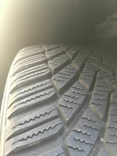

Dann das nächste was ich heute gesehen hab ich dass ich eine Komische Sägezahnbildung hab an der Vorderachse, Hinterachse ist i.O. Ich hab den Luftdruck von mickrigen 2,0 bar auf 2,6 bar erhöht und auf der Hinterachse von 2,1bar auf 2,8bar, muss natürlich ehrlich gesagt sagen dass ich bisher den Luftdruck nicht kontrolliert habe seit dem wechsel von Sommer auf Winterreifen.
- Sind die Luftdrücke so i.O.? Vielleicht hat der ein oder andere doch noch andere Luftdrücke.
Auto wird meist nicht beladen gefahren vielleicht 1 mal in der woche Beladen vom einkaufen aber des wars dann auch schon.

Der Verdrehwinkel ist die Zuordnung von Nockenwelle zur Kurbelwelle . Beim Gasgeben längt sich beispielsweise der Zahnriemen geringfügig , und so entsteht ein Verdrehwinkel . Wenn der Motor nun aus ist kann dieser Winkel nicht geprüft werden weil dafür der Motor laufen muss . Prüfe mal den Verdrehwinkel während der Fahrt , wirst sehen das er sich ändert . Geprüft werden sollte der bei betriebswarmen Motor . Einstellen kann man ihn über die Langlöcher im Nockenwellenrad . Ist schon ein neuer Zahnriemen verbaut ? Der passende Luftdruck ist in der Tankklappe zu finden . Dort stehen verschiedene Reifengrößen und zus. die Beladung (voll/leer) . Ob der mmt. eingestellte richtig ist wird dir keiner beantworten können weil keiner weiß welche Ausstattung dein Passat hat . Zu den Reifen , kann es sein das die vorderen Reifen letzes Jahr hinten waren ? Eigentlich gibt es hinten nur Probleme mit Sägezähnen . Sollte es so sein werden sie nach ca. 1000 km verschwinden . Eine Regeneration wird vom MSG alle ca. 400 km automatisch durchgeführt , da ändert auch das Öl nichts dran .

Bezüglich dem Verdrehwinkel hat man ja auf den Bildern oben im Ersten Post schon gesehen dass es während der Fahrt war,da ist der Wert geringfügig verändert von 2,7 auf 3,1. Aber des wars dann auch schon, ich denke ich werde es bei meinem Vw Händler einfach ansprechen und er soll des machen, ich kann es ja immerhin kontrollieren :D.

Zum Verdrehwinkel noch eine Frage, gibt es irgendwelche Toleranzen ?
Nochmal zu Luftdruck , klar das bei höherem Luftdruck die Geräusche weniger werden . Grund dafür ist das der Reifen mehr auf der Reifenmitte läuft und nicht an den Seiten bzw. Vollflächig . Angabe der Reifengröße währe nicht schlecht , Fahrwerk verändert ? Ob die Reifen vorher evtl. hinten waren hast du nicht geschrieben . Wurde mal der Aschegehalt ausgelesen ? Steht im MWB 108 .
Themenstarteram 24. Dezember 2014 um 16:11
@schmiddi1 schrieb am 24. Dezember 2014 um 16:44:21 Uhr:
Angabe der Reifengröße währe nicht schlecht --> steht oben drin --> Ja die Marken wären sehr interessant, ich fahr nämlich die Continental ts850 205/55/16, DOT 3513,

Zum Aschegehalt, kann ich ja selbst auslesen, ist bei 129 ml

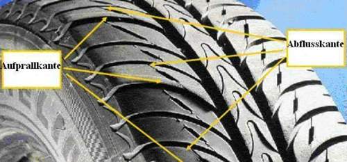

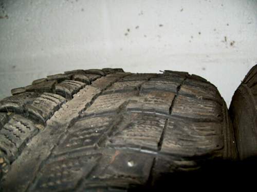

Wenn ich das richtig sehe soll an der Außenkante Sägezähne sein ? Ich sehe da keine , lediglich ein normalen Winterreifenprofielblock . Sägezähne bilden sich auf der Reifeninnenseite . Wenn dort also eine Sägezahnbildung auf der Außenseite ist spricht das dafür das der Reifen vorher hinten rechts gewesen sein muss . Und dort hat sich dann ein Sägezahn gebildet . Hier mal 2 Bilder zu Sägezähnen
Ist eigentlich über den ganzen Reifen, aber ich denke es wird sich behoben haben mit dem Luftdruck, ich fahr jetzt einfach mal noch ein paar Kilometer dann sieht man schon wie sich des weiter Entwickelt :)
Wie schon geschrieben , du umgehst das Problem nur mit dem zu hohen Luftdruck . Stelle den Luftdruck ein wie im Tankdeckel , dann läuft der Reifen auf dem kompletten Profil . Nur so besteht die Möglichkeit das der "Sägezahn" verschwindet . Wert für den Verdrehwinkel liegt bei 0+/-1,5 Grad
