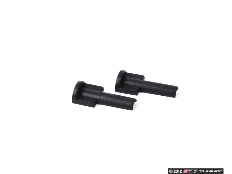

Moin nochmal. Hab mir das nochmal angesehen, scheint wirklich kein Hexenwerk zu sein. Ich dachte erst, die Seilzüge sind viel länger... ich werde es dann auch selber probieren 😉
Bei den Gegenstücken, das mit den zwei Hälften, kann man da die alten nehmen?
Danke und Gruß
Hans
Ja , kannst du , aber bedenke es ist altes Plastik und muss das ganze Verdeck auf Spannung halten!!!
Ich würde das gleich mit Tauschen , wenns eh auseinander ist.

Hat evtl. jemand die Teilenummern für die Halter und die Klipse?
Danke und Gruß
Hans
hallo hans
hier die nummer der hülse A2087780051.
klips braucht man eigentlich nicht weil man so dran kommt.
gruss tom
grossartig, danke dir
So ein Mist, teil ist nicht mehr lieferbar. Hat evtl. noch jemand eine solche Hülse?
Die genauen Maße würden mir auch helfen, dann feile ich mir die Dinger selbst.
A2087780051
Danke und Gruß
Hans
http://www.original-teile-shop.de/.../A2087780051-huelse.htm 😉
@V8CLK430 schrieb am 13. Februar 2021 um 14:19:59 Uhr:
auch dort ist die hülse nicht mehr lieferbar!!
benutze einfach die alte hülse sie ist nur in die strebe gesteckt geht eher selten kaputt.
ok, mach ich dann mal so. ich hoffe mal, die dinger sind noch nicht rausgefallen, beide seile waren gerissen...
aber falls noch jemand die maße hat...? ich würde sie mir einfach aus tpu nachdrucken.
danke und gruß
https://c1552172.ssl.cf0.rackcdn.com/272362_x800.webp
Die fallen eigentlich nicht raus sitzen fest drin.
Jut, man darf gespannt sein. Wenn wenigstens einer noch da ist, konstruiere ich die nach, drucke und verticke die und werde steinreich damit 😉
