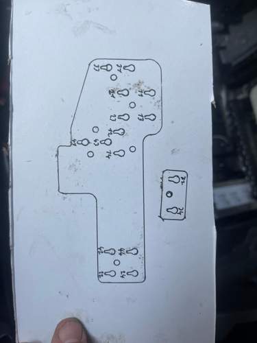

Ich habe keine Frage sondern nur eine Info.
Ich habe bei mir die hydraulikeinheit also die Verdeck Pumpe gewechselt, da ich kein neues gekauft habe sondern ein gebrauchtes waren keine Zahlen auf der Pumpe für die Hydraulikschläuche deshalb habe ich eine einfache Skizze gefertigt wo man erkennen welches Schlauch in welches Loch gehört.
Hoffe das es jemanden hilft!

Dank dir mein Lieber, dass ist sehr nett.
Geht das Verdeck wieder auf und zu?
Ja ohne Probleme. Zum Glück, es war eine anstrengende Fehler suche weil zu gleich auch die Sicherung vom Kasten über der Batterie durchgebrannt ist.
