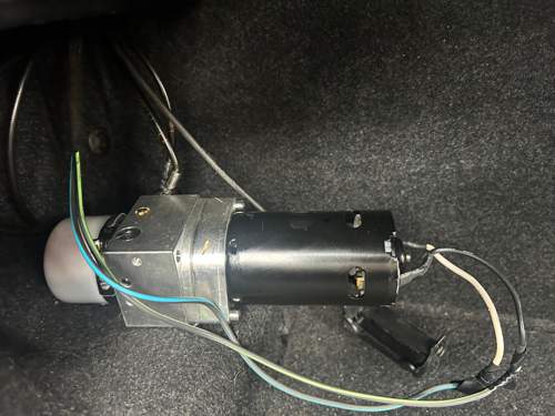

Moin, an meinem BMW Z4 SI öffnet und schliesst das Verdeck nur mit manueller Unterstützung. Elektrische
Verriegelung und Öffnung funktioniert. Jedoch muss beim Öffnen das Dach angeschoben werden.
Beim Schliessen muss das Dach auf ungefähr die Hälfte angehoben werden, danach läufts !
Verdeckpumpe ist gewechselt , Flüssigkeit getauscht. Pumpe arbeitet , aber evtentuell zu schwach.
Pumpe ist aus dem Zubehör

@bobic schrieb am 5. Juli 2025 um 11:53:28 Uhr:
Moin,
da haben wir schon den Fehler, meistens zumindest
Billiger Chinamotor oder billige Kompletteinheit?
Mach mal Foto
Das ist eine Einheit über Ebay bezogen
Preis war etwa 190€
