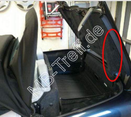

Das Cabriodach meines Clk W209 Bj.2008 öffnet nur halb (bis Positio 5 in Duc Petes Hilfe) und bleibt dann stehen.

Möglicherweise der Sensor, der den Offen-Zustand des Verdeckkastendeckels anzeigt. Der wird durch das Gleitelement gesteuert, das an der linken Strebe des Verdeckkastendeckels befestigt ist.

(Mindestens) zwei Möglichkeiten:
1: wie oben gesagt, Sensor; Kosten überschaubar
2: Hydraulikpumpe (also der Zentralantrieb für das gesamte Verdeck) defekt; Kosten heftig
Ich hatte dasselbe Problem auch
Zu 1: Verdeckkastendeckel senkrecht stellen, an dem linken Dämpfer ist ein Slider befestigt. Der ist, wenn die Klappe offen ist, nach oben gefahren. Wenn die Klappe zu ist, ist dieser Slider runter gefahren und löst einen Mikroschalter im Kofferraum aus (kann man mit spitzen Ohren im Kofferraum hören), der dem System sagt "Achtung, Klappe ist nicht zu, STOPPP!" Bei mir war die Befestigung dieses Sliders (ist nur eine Plastiknase) abgebrochen.

Wenn die Sensorprüfung nichts hergibt, Ab zu MB und Fehlerspeicher auslesen lassen. Vielleicht ist es ja doch noch was anderes.

Was aber gut investiertes Geld ist, ist der Ausdruck, den die Stardiagnose liefert, wenn man das mögliche Problem nicht direkt schon sieht, wie ich das oben beschrieben habe. Das Abklappern der Sensoren (Ausbau - Prüfung - Einbau - Ausbau - Prüfung - Einbau ...) ist schon ein mühsames Geschäft und kann auch ins Geld reißen.
Ich vermute einen Defekt an dem Sensor, der die Meldung weitergibt, dass der Verdeckkastendeckel in der oberen Endposition angekommen ist. Hab aber keine Ahnung, wo der sitzt.

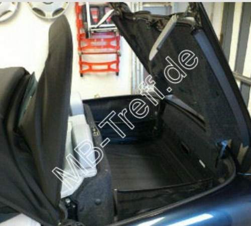

So weit geht mein Verdeck. Werde mir morgen mal die Mikroschalter anschauen.
Bei mir war es seinerzeit zunächst die "Nase" für den Kontakt links und dann leider danach das Steuergerät, beides aber zum Glück keine hohen Kosten. Ich hatte im zweiten Anlauf dann auch Glück mit dem Freundlichen, der hat es step-by-step geprüft, eine freie Werkstatt wollte schon alles ausbauen, Rücksitze und Verdeck usw., und das, obwohl der gute Mann auch zum ortsansässigen Freundlichen gefahren ist, aber dieser hatte auch genau 0 Ahnung.

Bei meinem (Vormopf) liegt der markierte Teil offen. Du hast da eine Verkleidung drum herum. Ich nehme an, die musst du lösen, damit du dahinter den angeflanschten Sensor, wie ich oben beschrieben habe, findest. Das, was media-success als "Nase" beschreibt, wird wohl dasselbe sein, was bei mir kaputt gegangen ist.
