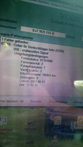

Mein Verdeck geht leider nicht mehr zu.
Werde heute mal testen ob eine Initialisierung der Verdeckklapppen hilft.
Wenn nicht was heißt Geber? Sind das die Stellmotoren?
Fehler:03246
Das sind die entschalter ob die im Motor mit verbaut sind keine Ahnung
Der Fehler betrifft das Potentiometer das in dem Klappenmotor sitzt.
Wird wie üblich Fett auf der Schleifbahn sein.

Ja, habe jetzt einmal eine Initialisierung der Klappen gemacht und noch den Motor links Neu angelernt.
Jetzt geht es wieder. (Hab aber gelesen das es nicht lange halten soll)
Wenns nochmal kommt werde ich den Motor tauschen und fertig.
TT-Eifel hat doch einen Link mitgeschickt, das ist wirklich für jeden machbar, so würde ich vorgehen und dann braucht es auch keinen neuen "Motor".
Heute ging es eh schon wieder nicht.
Habe wieder Initialisierung der Klappen gemacht dann ging es wieder genau 1x und wieder nicht.
Bei der Initialisierung sollte da irgendwann mal beenden stehen? ich habe das paar Minuten laufen lassen und immer wieder selbst auf Stop gedrückt weil ich mir nicht sicher war das es automatisch endet.
