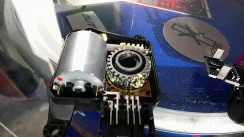

Hab den Motor jetzt einfach durch Neuen ersetzt, Schrauber Kollege hat ihn eingebaut.
Der Alte sah so aus innen glaub das gelbe Zeug gehört da nicht hin?
Bis jetzt geht wieder alles hoffentlich bleibt es so.
Audi tt 8J
Das gelbe Zeug ist Fett für die Zahnräder, solange es auf den Zahnrädern bleibt ist es ok, aber wenn es auf die Schleifbahn der Steuerung kommt, gibt es Probleme.
