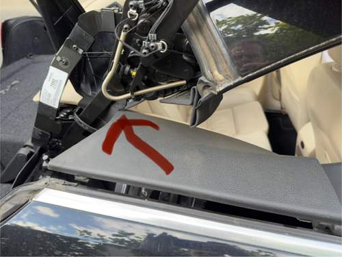

Beim Öffnen des Verdecks meines EOS klemmt die schwarze Abdeckung neben der hinteren Sitzbank, die beim Öffnen des Verdecks kurz auf und dann wieder runterfährt, an einem der bewegten Teile, die das Dach öffnen. Dadurch blockiert es und das Öffnen wird auf halber Strecke aufgrund des Widerstandes unterbrochen. Wenn man die schwarze Abdeckung dann kurz antippt löst sich die Blockade und das Verdeck öffnet weiter. Das Problem tritt beim Schließen des Verdecks nicht auf.
Siehe die angehängten Fotos.
Kennt einer von Euch dieses Problem ?

Da sind die Gummibänder der Klappohren ausgeleiert und müssen neu.
Das kann man selbst machen.
