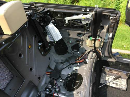

Bei mir war ein Hydraulik-Zylinder aufgerissen und hat das Öl zum Glück noch auf den Himmel /Verdeck verteilt, aber unter der hinteren Sitzbank war ein ordentlicher See. Ich habe alles mit Lappen aufgesaugt und das beschädigte Teil ausgewechselt. Verdeck konnte ich zum Glück manuell schließen. Mein Junior hat sich den BMW E93 mit Metallverdeck geholt, den kann man nicht selbst schließen. Da bin ich froh den CLK zu haben.
Gruß Jörg

Hallo Michael,
habe den Zylinder gebraucht für 90€ in der Bucht erworben, neu wären es über 300€ gewesen. Alle Anschlüsse sind geklipst, sodass kein spezielles Werkzeug notwendig war. Die meiste Arbeit war das reinigen, zum Glück ist nichts auf das helle Leder gekommen. Öl habe ich das Original von Mercedes geholt.
Gruß Jörg

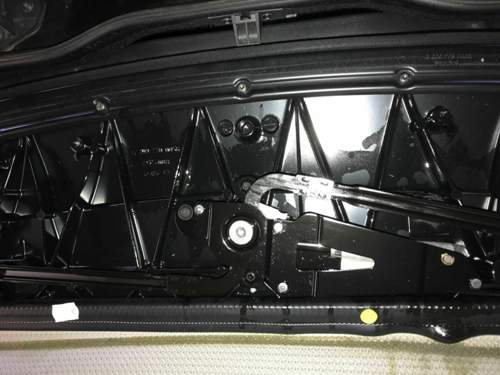

Hallo Michael,
mir ist eingefallen, dass ich noch Bilder vom vorderen Dachbereich macht hatte, da ist der vermutlich undichte Zylinder zu sehen.
Gruß Jörg

Hallo Michael,
so wie ich das auf Deinen Bildern sehe ist es der Zylinder über der Windschutzscheibe. Das ganze kann normal nicht daran liegen das Du ein Neues Verdeck bekommen hast, es sei den die haben daran rum gespielt und eine Leitung beschädigt. Ich tippe aber eher auf einen undichten Zylinder. Einen gebrauchten würde ich auf gar keinen Fall einbauen, dann hast Du das Drama möglicherweise in ein paar Monaten wieder. Wenn die Zylinder über längere Zeit liegen werden die Dichtungen hart und verabschieden sich schnell wieder. Die Dichtungen kann man tauschen, wenn Du Dir das selber nicht zutraust, es gibt Firmen die das machen. Deswegen ist immer mein reden, das Dach muß bewegt werden das die Dichtungen geschmeidig bleiben, auch im Winter, ob das Auto steht oder bewegt wird, wenigstens 1x im Monat das Dach öffnen und schließen. Ich habe als Hobbyfahrzeug noch einen SL R 129 aus 1995, der hat Saisonkennzeichen 4/10, wenn der im Winter steht öffne ich das Verdeck in regelmäßigen Abständen, von den 12 Zylindern die das Auto hat ist noch nicht einer undicht geworden!
