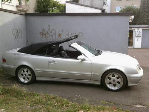

Bei meinem Cabrio hängt das Verdeck zwischen Windschutzscheibe und erstem Verdeckgestänge durch. Was könnte die Ursache sein? Könnten die Spannseile gerissen sein?

Außen, Innen oder Beides ?
Gibt es ein Photo ?
mike.
Außen. Foto habe ich gemacht, es ist hoffentlich zu erkennen. Es ist nicht sehr stark, aber wenn es regnet bilded sich eine Pfütze.

Dein Verdeck sieht insgesamt sehr schlaff aus, im hinterem Bereich sieht das sogar wie eine Beule aus.

Entweder Dein/e Seile sind (aus der Hülse) gerissen oder müssen einfach mal nachgestellt werden.
Man kann die Spannung der beiden Seilzüge in 3 Stufen einstellen, das geht über die Befestigungsschraube unter der Kunststoffabdeckung.
Nach dem Entriegeln sollte die Spannung in etwa wie auf dem Foto aussehen.
Verdeckspannung

P.S. Die Spannseile sind nur dafür da , das das Verdeck beim Entriegeln ein Stück aufspringt und beim Verriegeln nicht auf den Scheibenrahmen aufschlägt.
Die Verdeckstoffspannung wird dadurch nicht beeinflusst.

Du kannst 2 Dinge prüfen:
1. bleibt das Verdeck nach dem Entriegeln mit dem Drehgriff - vor dem hydraulischem Öffnungsvorgang - mit wenig Spannung auf dem Scheibenrahmen liegen (und dasselbe auch nach dem Schließvorgang -- vor dem Verreigeln) musst Du die die Grundspannung an der Federseite des Spanners um 1-2 Stufen nachspannen.
Wie erwähnt, sollte die Grundspannung nach dem Entriegeln so straff sein wie auf dem gezeigten Foto.
Nur dann kann die Faltung über die Hydraulik reibungslos vonstatten gehen.
Bei zu wenig Vorspannung kommt es - unter Anderem - zu einer Überlastung der Pumpe.
Schäden an der Pumpe für die Verdeckhydraulik sind beim CLK W208 regelmäßig dieser Kausalität geschuldet!
siehe auch https://www.ck-cabrio.de/.../
2. Wenn Du mit einer Hand seitlich von Innen unter den Dachhimmel greifst, kannst Du auf jeweils jeder Seite das Spannseil "erfühlen". Ist es straff, ist es nicht gerissen. Anderenfalls musst Du das geriissene Seil ersetzen.
Hier gibt es eine detaillierte Anleitung dazu:
