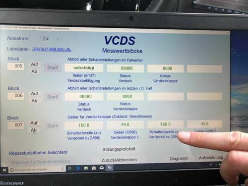

Mach doch mal ein Bild vom MWB 005 und 006.
Schau mal hier
Vielen Dank für den Link, wir gehen am Samstag noch mal ans Auto. Ich werde das mal drucken und evtl versuchen die Motoren/Poti reinigen. Vielleicht war ich beim Anlernen auch zu schnell. Danke dir für die Hilfe.

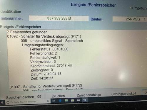

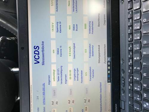

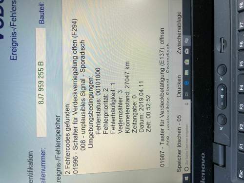

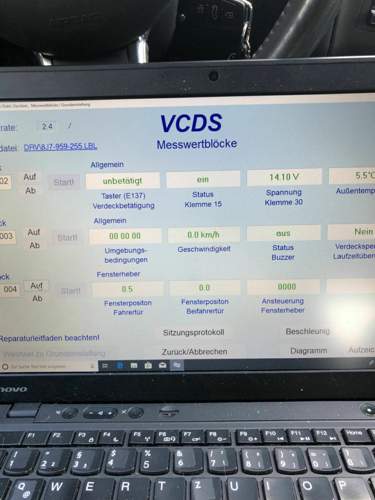

So wir hatten den Wagen gestern noch mal am Rechner. Leider ohne Erfolg. Die Batterie wurde geladen und später mit einer Batterie aus meinem A3 gewechselt um den Fehler definitiv aus zu schließen.
Nachdem die Batterie aufgeladen war stimmten die Werte von den Verdeckklappen, Bilder hänge ich mal mit an. Tatsache ist das das Verdeck entriegelt und ein Stück auffährt, danach hört man die Hydraulic Pumpe aber es passiert nichts weiter. Selbiges wenn man wieder schliesst Es fährt also wieder zu und verriegelt auch normal. Der Einzige Fehler der Abgelegt wird ist Unplausiebeles Signal vom Schalter. Schalter obwohl er betätigt wird zeigt auch mal gerne 0000 an also nicht betätigt obwohl man das tut. Da der Schalter ja nur ein Signal gibt schliesse ich ihn aus da das Verdeck ja anfängt zu fahren bzw zu entriegeln. Die Hydraulik Pumpe wurde vor ca 1 1/2 Jahren kontrolliert und das Öl aufgefüllt.
Die Frage wäre ob das Verdeck STG kaputt sein könnte, da ich gelesen habe das ältere, der Wagen ist aus 2009 schon mal "zicken" gemacht haben. Leider gibt er mir kein Fehler dazu raus.
Anlernen mit Stellglied Diagnose kann ich auch nicht der Test läuft einfach nicht durch. Wir haben mehrere Male mind 5 Min den Test durchlaufen lassen mit oder ohne Taster Betätigung leider ohne eine Rückmeldung das der Stellglied Test abgeschlossen wird. Ich habe das STG selber in Verdacht. Hat jemand eine TN dazu ,am liebsten wäre mir eins was einen höheren SW Stand Stand hat und nicht so empfindlich auf Unterspannung Reagiert.

Kann man das Bild 4 mal ganz sehen?
Klar, ich weiß Fotos hätten besser sein können

@Thorsten1967 schrieb am 14. April 2019 um 12:31:06 Uhr:
hilft leider nicht weiter weil weder im MWB 005 noch 006 irgendein Status von den Schaltern angezeigt wird.
Kann es sein , dass der Fehlerspeicher vorher gelöscht wurde, dann wird der Status zurück gesetzt.
Zur Diagnose braucht man bei offenen und geschlossenen Verdeck den Status weil man nur dann erkennen kann ob die Voraussetzungen der Schalter richtig sind.
Wir hatten einmal manuell auf und zu gemacht aber leider dann keine fehler mehr ausgelesen. Moment ich hänge mal den Scan an.
