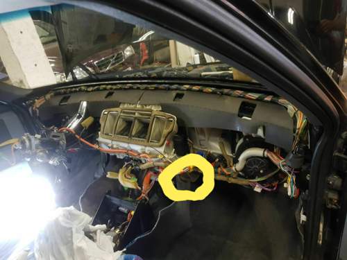

Falls der Wärmetauscher noch nicht ersetzt wurde,würde ich ihn jetzt mittauschen.
Sitz der Wärmetauscher auch so ungünstig verbaut?
Ganz im Gegenteil; quasi hinter dem Autoradio. Mal die SuFu zu dem Begriff Wärmetauschen verwenden (siehe auch youtube -> volvo 850 heater core robert diy ) ;-)
Hier sitzt der Wärmetauscher
20190820-080834
@Volvocro schrieb am 20. August 2019 um 07:34:42 Uhr:
Der Wärmetauscher sitzt unter der Mittelkonsole.
Es ist viel bequemer den Wärmetauscher auszutauschen, da das komplette Armaturenbrett zusammen mit den Wärmetauscher rausgeht.
Das stimmt aber nicht ganz!!
Der Wärmetauscher der Innenraum Heizung wird nicht mit ausgebaut wenn man das Armaturenbrett heraus nimmt!!
Der sitzt wohl mit im sogenannten klimatorkasten, aber mit dem Armaturenbrett hat das rein körperlich nichts zu tun....
Gruß der sachsenelch
Sollte man aber mit erneuern wenn man schon mal alles drau0en hat...geht einfacher.
@Sachsenelch
Guten Morgen,
soweit ich es in Erinnerung habe, wurden die Leitungen vom Wärmetauscher ausgeklipst und der Wärmetauscher wurde komplett mit den Ab rausgenommen.
Und wo das Ab drausen war, konnte man den Wt rausnehmen.
Schöne Grüße
@Sachsenelch
Alles klar, genauso wie du es gesagt hast.
Ich nehme meine Antwort zirück.
Wärmetauscher kommt eigentlich immer mit raus, da er im Klimatorkasten drin steckt wie der Verdampfer. Dafür habe ich immer die Rohre aus der Schnellkupplung gelöst. Dabei achten es sind 2 Distanzscheiben und Oringe dran das man diese nicht beschädigt.
