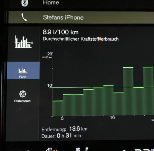

Bevor ich einen neuen Thread starte, hoffe ich, dass es hier halbwegs reinpasst (wenn ich das richtig herausgelesen habe, wurde das Phänomen ja schon einmal thematisiert) - kann mir jemand erklären woher die Differenz in der "Fahrerperfomance"-Anzeige (Sensus) und im Bordcomputer rührt? Die sollten doch dieselben Daten nutzen?
Strecke gleich, Fahrzeit gleich, keine Standheizung - Differenz hier 0,3 Liter, war auch schon deutlich mehr.
Bc
Sensus
Nach meiner Idee wird unter "Fahrerperformance" tatsächlich fürs Fahren verwendeter Sprit gerechnet. Da ist neben der Standheizung auch der Zuheizer oder evtl. sogar laufender Motor im Stand, ggfls. DPF-Regeneration o.ä. noch dazwischen. Macht ja bei Dir auch echt viel aus. 😉😉
Wenn beide Zähler gleich resettet wurden (das scheint bei Dir der Fall zu sein) könnte die Differenz durch eine unterschiedliche Auflösung zustande kommen: Die Fahrerperformance mittelt den Verbrauch in Segmenten zu je 1km (Querschnitt der Mittelverbräuche je km, so wie graphisch dargestellt), der Verbrauch im Fahrerdisplay wird dagegen kontinuierlich ermittelt und feiner aufgelöst gemittelt.
Je länger also die Fahrstrecke ist, desto näher sollten die beiden Mittelwerte zueinander rücken. Im Umkehrschluss wäre die Abweichung noch größer, wenn der Maßstab in der Fahrerperformance auf 10km gesetzt wird.

Auch nach 50 km Fahrt habe ich übrigens noch eine Differenz (wenn auch minimal) die Änderung der Anzeige-Skalierung bei der „Fahrer-Performance“ ändert daran nichts. Schwedisches Rätsel.
