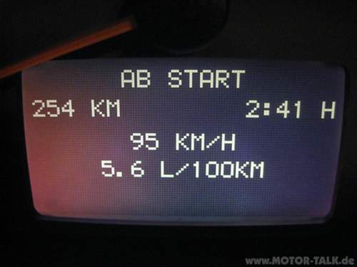

Original geschrieben von Bene312
Also bei unserem E 320 CDI T-Modell stimmt die Verbrauchsanzeige. Obwohl mir ein Verbrauch von 5,6 Litern auf 100 Kilometer erst ein wenig sonderbar vorkam, schließlich wiegt der Wagen nicht wenig und der Motor ist auch nicht der kleinste, kam ich beim Nachrechnen auf den selben Wert, bis auf die zweite Nachkommastelle 😉 siehe Bild
Somit muss das bei dir wohl an der Justierung liegen.

nein. Die Strecke war etwas länger, von Hessen ins nördliche Nordrhein-Westfalen, also inklusive ein paar Hügeln und Baustellen auf der Strecke. Das Ganze war im Sommer im letzten Jahr, losgefahren sind wir gegen halb acht abends. Und dann möglichst gleichmäßig fahren, obwohl ich zwischendurch auch mal Gas geben musste.
Um auf deinen Beitrag, Austro Diesel, einzugehen: Nach ein paar Kilometern war der Motor natürlich warm, Tempomat hab ich nicht benutzt und stromabwärts... naja .... manchmal auch stromaufwärts 😉
Ist aber auch keine Seltenheit, dass ich den Verbrauch erreiche.

Aber 5,6 l/100 km, ich kann es noch immer nicht fassen. 😉
Es ist halt wahrscheinlich alles zusammen: Tempo, Gegenwind, Steigung, Gewicht, Gleichmäßigkeit der Fahrt.
Das mit den unterschiedlichen Parametern hab ich auch schon überlegt, aber neulich gab es den selben Wert auf der Fahrt zu IKEA, so ungefähr eine halbe bis 3/4 Stunde Fahrtzeit.
Hauptsächlich fährt meine Mutter den Wagen, pro Woche 250 km Langstrecke und die kommt mit einem Tank ein bis anderthalb Monate hin.

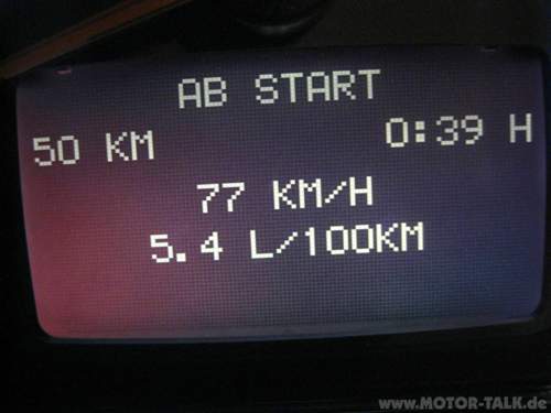

Übrigens nach dem Besuch eines schwedischen Möbelhauses gestern. Und mit frisch montierten Sommerreifen.
Img-2227
Bild-3

Bei dem E 320 CDI liegt der beste Verbrauch bei Hundert. Versuch gleichmäßig hundert zu fahren und dabei dann die Drehzahl unter 2000 U/ min zu halten. Am besten so zwischen 1500 und 2000. Das Ganze gleichmäßig fahren, keine hektischen Überholmanöver und so weiter. Zudem dann noch vorrausschauend fahren!
Heut hab ich es ausprobiert: E 320 T CDI mit 171.000 km,Windstille, leicht feuchte Fahrbahn, Reifendruck am oberen Rand, Autobahn, rechte Spur, Tempomat 92 km/h, Motor warmgefahren, dann die Verbrauchsanzeige zurückgesetzt. 10 km geradeaus: 5,8 l/100 km.
Also scheinen 5,6 schaffbar.
Aber mit der Warmfahrphase und der Autobahnzufahrt/-abfahrt ist 5,6 nie zu schaffen. Einmal stehenbleiben und schon hab ich wieder 6,3 und mehr.

Schön, dass du schon 5,8 geschafft hast. Trotzdem: Gemogelt wird bei mir nicht. ganz normal zu Hause losfahren, ca. sieben Kilometer bis zur Autobahnauffahrt und dann durch. Trotz kaltem Motor sind es 5,6 Liter. Naja, wobei 5,6 für mich jetzt nicht mehr ausschlaggebend ist. 5,3 bis 5,4 habe ich in dieser Woche erreicht.
Beim heimfahren hab ich es nochmal so gemacht: Warmer Motor aus der Stadt, an der Stadtgrenze auf Reset, 15 km Autobahn mit 90 Sachen hitner einem Sattelzug, vielleicht ein bisserl Rückenwind (?) und hab dann 5,3 geschafft! An der Abfahrt eine Ampel, nur kurz Rot, einmal aufs Gas und normal auf 80 Sachen beschleunigt: 5,8 l, an der nächsten Ampel waren es schon 6,1 ...
Also "gemogelt" ist vielleicht ein zu hartes Wort ... wenn ich 200 km im Flachland geradeaus fahren kann und eine gute, neue CD in der Anlage drinnen ist, dass ich das auch durchsteh', dann geht das nach meinen "Tests" schon. Nur ist dieses Fahrprofil äußerst "unrepräsentativ".
Also ich bestätige hiermit: 5,6 ist ohne Mogeln in speziellen Fällen machbar. 😉
