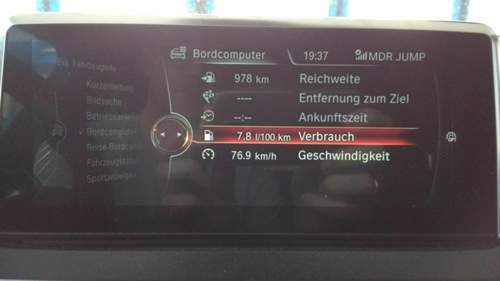

Was aber die Verbrauchsanzeige betrifft, sind die Wolfsburger klar im Vorteil. Hatten wir bei diversen VWs Abweichungen um die 0,1l, so sind es nun 0,5-0,8l.
Kann man die Verbrauchsanzeige "kalibrieren"?
