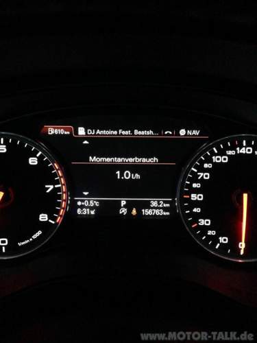

Ich hab schon seid dem codieren einen Balken, der eben den Verbrauch anzeigt, je nach dem wie man aufs Gas steigt.
Hatte vorher nur Reichweitenanzeige.
Reichweitenanzeige oben links meinst du, oder?

Also,meiner war ein Avant aus 12/11 mit dem kleinen FIS-und hatte die Balkenanzeige.
Meiner ist auch 12/11 mit kleinen FIS.
Mann konnte nur zwischen Datum und Reichweite wählen.
Nach codieren konnte man alles auswählen wie digitalen Tacho, Momentanverbrauch mit Balken usw...

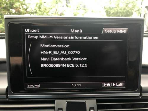

Ich habe die große Anzeige aber kein Balken codieren kann ich selber wenn ich die Codierung hätte wenn ich das Ding updaten soll kann mir jemand sagen auf welchem stand
Hier die Bilder von meinem
