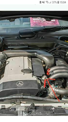

Hi, vor 6 Monaten habe ich mir ein W210er 280 mopf zugelegt Reihenmotor. Der Verbrauch liegt durchschnittlich zwischen 16 bis 17 Litern, habe ihn auslesen lassen, magerer Verbrauch. Zündkerzen ausgetauscht, Luftfilter gewechselt. Kilometerstand ist 116.000km original.
Lg. Seref6000

Verstehe ich nicht.... mit der Modellpflege kam doch der V6? Prüf mal die Unterdruckmembran an der Kraftstoffzuleitung.(Unter druckschlauch abziehen. Ist da Benzin drin?)
M104
Nur Schlauch
