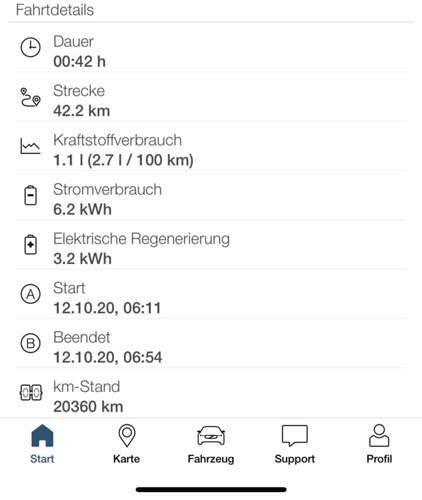

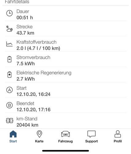

Falls die regeneriere Energie auch zum Stromverbrauch zählen würde, müsste jemand im Fahrtenbuch eine einzelne Fahrt haben, welche einen Stromverbrauch von deutlich über 11kWh zeigt
Sind zwar 2 Fahrten (85km), aber ohne Laden dazwischen (tägliche Pendelstrecke).
13.7kWh verbraucht und dabei 5.9kWh dazugewonnen. Das sind 7.8kWh aus dem Akku. Dazu 3.1l Benzin ergibt ein Verbrauch von 3.6l + 16.1kWh auf 100km. (3.1l + 13.7kWh pro 85km).
Fahrt 1
Fahrt 2

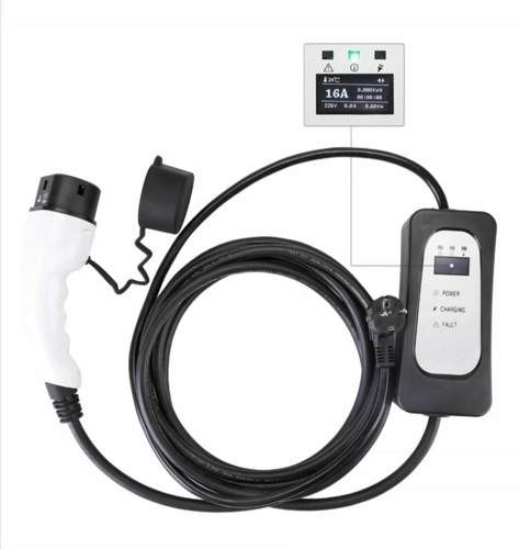

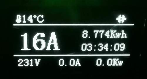

So sehe ich das auch.
Den Ladeverlust kann der Volvo ja nicht kennen, da der sich in der Vorkette ergibt.
Ich kann den Verlustwert mit dem kleinen Ladeknochen ermitteln. Die Einheit "Kwh" ist wohl ein "Übersetzungsfehler" aus dem Chinesischen.
V60 TE Verbrauch 30.01.2021
Ladegerät 16A
