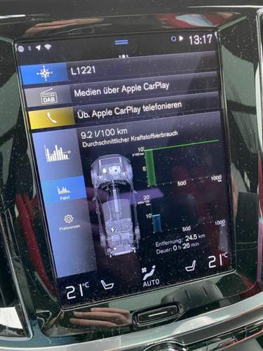

Hab mal einen ähnliche Strecke angehangen. Fahre mit Stellung D
Danke für deinen Screenshot, auch wenn dieser leider keinen optimalen Vergleich zulässt, da du beim Fahrtbeginn noch eine (teilweise) voll Batterie hattest und davon ca. 2kWh verbraucht hast. Hast du eventuell noch nen Screenshot einer Fahrt, welche mit leerer Batterie begonnen worden ist?
Hier 2 Bilder ca 25km jede Strecke ( Bild 1 einige Steigungen und 1Überholvorgang. Bild 2
Hier 2 Bilder ca 25km jede Strecke ( Bild 1 einige Steigungen und 1Überholvorgang. Bild 2 Fahrt fortgesetzt.

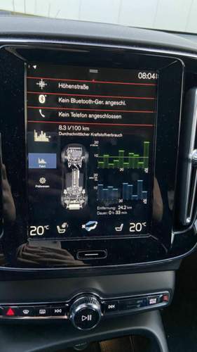

Nach Rücksprache mit Volvo und meinem Volvo-Händler wird jetzt eine genormte Verbrauchsfahrt von Volvo durchgeführt: Voller Tank, Volle Batterie, 25km Stadt, 25km Landstraße, 50km Autobahn
Für den Zeitraum habe ich einen Volvo XC40 T5 Recharge bekommen. (Vorführwaren mit unter 10.000km) Mit diesem bin ich heute Morgen den gleiche Weg zur Arbeit gefahren.
Hybrid-Modus, D, leere Batterie bei Fahrtbeginn, gleiche Einstellungen für alle Klimafunktionen
Gleiche Fahrstrecke, Gleiche Fahrzeit, Vergleichbare Außentemperatur, Gleiche Uhrzeit = gleiches Verkehrsaufkommen
Das Ergebnis waren 8,3l/100km. (siehe Anhang)
Sowohl der XC40 als auch der V60 wurden auch beim ADAC getestet. (Die Ausstattung weicht bei beiden Fahrzeugen etwas ab, sollte aber trotzdem vergleichbar sein.)
ADAC: Volvo XC40 T5 Twin Engine R Design DKG
ADAC Ecotest: 7,6l/100km
Mein Weg zur Arbeit: 8,3l/100km
Mehrverbrauch: 0,7l = 9,2%
ADAC: Volvo V60 T6 Twin Engine Inscription AWD Geartronic
ADAC Ecotest: 6,8l/100km
Mein Weg zur Arbeit: 10,7l/100km
Mehrverbrauch: 3,9l = 57,4%
Bei theoretischen 9,2% Mehrbrauch: 7,4l/100km
Dieses Ergebnis zeigt mit, dass vermutlich ein Defekt an meinem V60 vorliegt.
Ich bin gespannt welcher Verbrauch bei der genormten Verbrauchsfahrt herauskommt.
Danke für die Screenshots.

Bitte erklär mir doch warum (unter gleichen Bedingungen) der CX40 0,7L/100m (9,3%) mehr Benzin verbraucht aber mein V60 3,9l/100km (57,4%) mehr Benzin?
