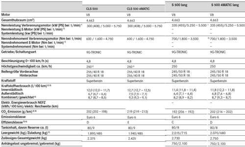

mich "beschäftigt" immer mal wieder der Verbrauch meines S 500.
S500 L 4Matic mit 9G-Tronic
Baujahr 2016
110.000km
Zuvor bin ich einen CLS 500 C218, ebenfalls Bj. 2016 und 9G Tronic, jedoch ohne 4Matic gefahren.
Im Schnitt meine ich, dass die S-Klasse 1,5-2L/100km mehr verbraucht. Im Stadt- bzw. Stop&Go-Verkehr ist der Unterschied eher noch größer. Außerdem scheint es mir, dass es nach dem Kaltstart deutlich länger dauert, bis der Verbrauch mal runtergeht.
Im Anhang habe ich mal die Werksangaben miteinander verglichen. Zur Vollständigkeit habe ich auch den CLS 500 4Matic und den S 500 ohne 4Matic hinzugefügt.
Mir ist klar, dass das Laborwerte sind, untereinander kann man die Fzg. aber damit vergleichen.
Was mich wundert, ist, dass die S-Klasse im Schnitt sogar weniger verbrauchen soll als der CLS.
Auf dem CLS bin ich übrigens Reifen in der Größe 255/35/R19 vorne bzw. 285/30/R19 hinten gefahren. Beim S 500 sind es 245/40/R20 vorne und 275/35/R20 hinten.
Ich habe eine Strecke, die ich oft fahre. Der größte Teil ist Autobahn, die ersten 2km sind Stadtverkehr und die letzten 2 in einer Ortschaft mit einer Ampel.
Wenn ich auf dieser Strecke richtig rumgurke, max. 120km/h, sehr sanftes Beschleunigen und sehr viel rollen lassen, konnte ich diese Strecke mit dem CLS mit 7,3l laut BC fahren. Mit dem S 500 schaffe ich bestenfalls 8,5l.
Die Strecke hat recht viel Gefälle. Bei der Rückfahrt ist die Differenz zwischen CLS und S-Klasse größer.
Die Werte des BC stimmen mit Berechnungen der Betankungen überein.
Meint ihr, der Verbrauchsunterschied ist ganz normal? Sind bis zu 2l bzw. ca. 20% Mehrverbrauch aufgrund 4Matic und Mehrgewicht realistisch? Komisch bleibt dann immer noch, dass die Werksangabe das nicht hergibt.
Bitte keine Diskussion um die Sinnhaftigkeit von Verbräuchen bei 8 Zylindern usw. Keine Sorge, ich kann mir den Sprit leisten. Mich wundert nur der Unterschied.

Technische Daten CLS 500 C218 vs. S 500L
