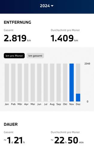

Ja bin ich auch. So sieht es bei mir aus

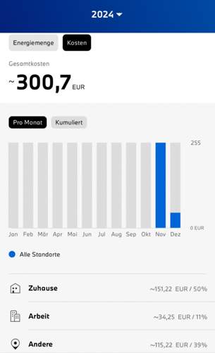

Das siehst du doch in der App automatisch.
Für jeden Ladepunkt kannst du einen Tarif hinterlegen (z.B. Arbeit und zuhause) und bei den öffentlichen den Preis aus der Rechnung nachpflegen
Also ja: mache ich (aktuell noch) aus genau dem Grund 🙂
Da ich gefühlt nur Privat / Arbeit lade auch easy
Schnelllader bis jetzt nur 1x geschäftlich auswärts, einmal Kurzurlaub und 2x am Tag nach der Abholung auf der BAB schauen wie er sich fährt und wie das mit diesem Laden so geht haha 😁
Komme bis jetzt also auf 10,6 Cent / km oder 10,6 €/100 km
