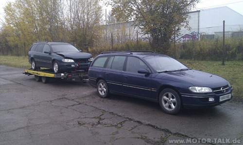

Omi mit Omi auf Trailer sieht gut aus, will jemand ein Foto sehen?

Anbei ein Foto von meinen beiden Dicken... 😉
Omi-und-omi
