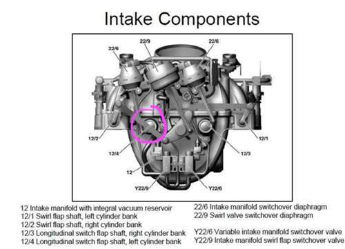

Ich habe heute meine einfache Diagnose angehängt (Gerät von Launch) und konnte die Stellung der Saugrohrumschaltung messen. Die Live-Daten zeigen bei allen Geschwindigkeiten "kurz", ich konnte bis ca 60km/h messen. Nur bei Volllast, d.h. wenn ich voll beschleunige (und Saugrohrdruck von bis zu 900), stellt es im oberen Drehzahlbereich auf "lang" um. Sobald ich das Pedal wieder loslasse, stellt es auf kurz zurück.
Das ist so kein richtiges Verhalten, oder doch? Müsste die Grundstellung nicht "lang" sein?
Kann die kurz/lang Umstellung überhaupt so sein oder kann ich davon ausgehen, dass das Diagnosegerät falsch anzeigt?
Das Verhalten klingt ja invertiert, ohne genau zu wissen wie er sie ansteuert hat, hat er mehrere Ventile an der Stirnseite. Eventuell sind Stecker oder Schläuche vertauscht montiert. Such mal nach Bildern der Schlauchverlegung und Stecker Anordnung. Oder einfach mal versuchen die Stecker zu tauschen.
und ja niedrige Drehzahl = Lang

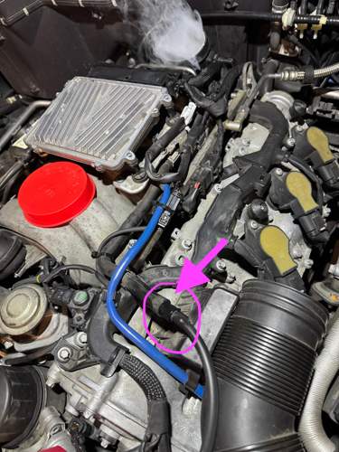

Ich bin heute mal noch tiefer in die Materie getaucht.
Ich konnte über mein Diagnosegerät das Teil 12/4 (auf dem Foto) ansteuern und so die Stellklappen im Saugrohr verstellen. Bei geöffneter Drosselklappe konnte ich mit dem Endoskop sehen, dass sich die Klappen auf beiden Seiten gut und synchron bewegen.
Auch die anderen Stellhebel lassen sich von aussen gut bewegen. (Was bewirken diese? Ich sehe im Saugrohr drin keine Bewegung.
Auch habe ich mit einer Rauchmaschine geprüft, ob das Saugrohr dicht ist. Es ist dicht. Dafür habe ich, auch bei geöffneter Drosselklappe, am Schlauch der Kurbelgehäuseentlüftung Rauch reingeblasen. (zweites Bild) Der Rauch kam zwar durch den LMM wieder raus. Diesen konnte ich dann verschliessen, so dass ich glaube, der Rauch ins Saugrohr gelangt ist. (ist das richtig?)
Es scheint, als kann ich das Saugrohr als Fehlerquelle für die schwache Leistung/hoher Verbrauch ausschliessen? Die Klappen bewegen sich und es ist dicht.
Hat noch jemand von euch einen Kommentar zur "lang" und "kurz" Stellung?
