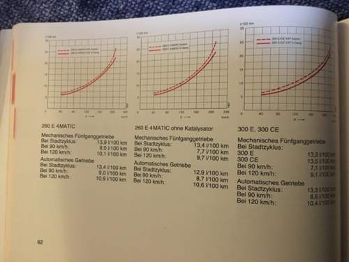

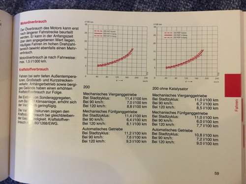

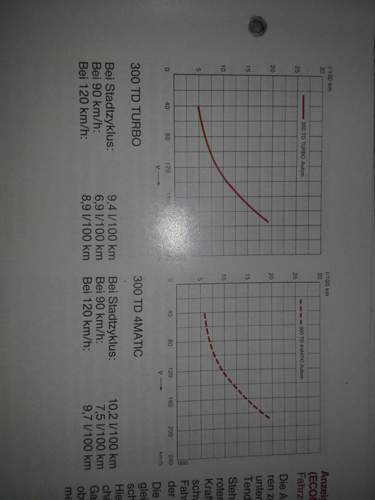

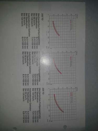

OT, da mir gerade eine alte Benzineranleitung in die Hände fiel. Habe die FÜNF Seiten zum Vergleich kopiert.
+2
Danke! Schade, dass wir keine Daten von den Diesellimousinen haben, dann könnte man direkt vergleichen.
