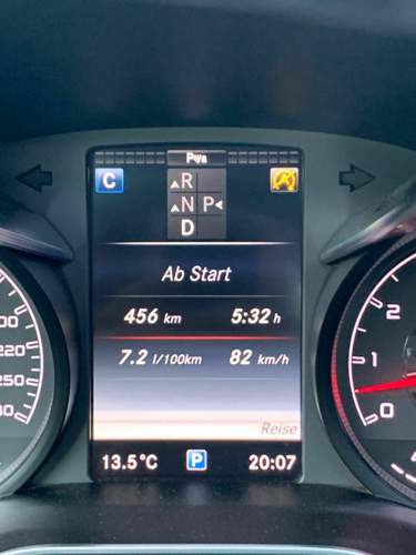

130 mit unter 8 Litern? Glaube ich nicht. Ich bitte mal um ein Foto vom KI ab Start, nach Erreichen der Geschwindigkeit zurückgesetzt und dann mal einen 130er Schnitt über 10-30km festhalten. Allrad und der Luftwiderstandsindex sprechen aus meiner Sicht gegen so einen Verbrauch.
