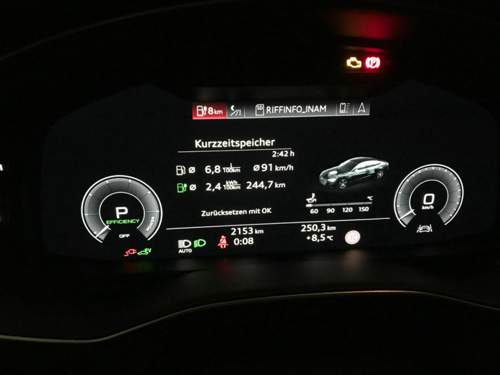

in einigen Freds habe ich Unzufriedenheit zum Verbrauch gelesen. Ich bin eigentlich ganz zufrieden. Bin ich nur zu anspruchslos? Würde es gerne mal mit Euern Erfahrungen vergleichen.
Bei jedem Auto kann man mit seinem Fahrstil den Verbrauch beeinflussen - so weit, so klar. Bei diesem Plugin Hybrid scheint mir das aber noch stärker. Am meisten spart er im Hybridmodus - so scheint mir - wenn man ihn an den geeigneten Stellen mit geringem Leistungsbedarf oder stop and go (meist in einer Stadt oder im Stau) elektrisch fahren lässt (macht er automatisch so, wenn man mit dem Gasfuß keine falschen Befehle gibt). Das kann man über die Leistungsanforderung steuern. Wer darauf nicht achtet, lässt ihn den Verbrenner viel zu oft kurz starten. Je nach Anzeige und Poppometer kriegt man das noch nicht einmal mit.
Hier 2 Fahrten von mir jeweils mit den Daten aus dem Kurzzeitspeicher.
Autobahn flott: Überwiegend Autobahn im Feierabendverkehr, Kasseler Berge, wenn genügend freie Piste 210 - bis 220 km/h, oft abbremsen meist mit Rekuperation durch LKW Ralley. Man beachte dennoch die Durchschnittsgeschwindigkeit. Der zugegebene Strom kommt nur aus Rekuperation (wegen "Hold";). Entspricht in etwa einer halben Akkuladung auf dieser Fahrt nur durch Rekuperation.
Autobahn Landstraße: Ist ein Mix etwa 50:50, Überland:Autobahn. In den Überlandpassagen sehr viele Orte mit 30 km/h aber auch Abschnitte mit gut ausgebauter Landstraße (Marburg, Edersee, Korbach, Diemelstadt). Hier hab ich Hybrid Auto mit Zieleingabe genutzt. In diesem Modus fährt das Auto den Akku bis zum Ziel langsam leer. Gestartet war ich mit etwa halb voller Batterie. Man erkennt, viel Rekuperation ist nicht dazu gekommen, da ich vorausschauend gefahren bin, selten bremsen musste. Auf den Autobahnanteilen Tempomat 130, Effizienzmodus. Durchscnittsgeschwindigkeit kann sich bei dem Streckenprofil sehen lassen und Verbrauch auch, wie ich finde. Ich glaube, bei beiden Strecken hätte mein voriger Competition etwa den gleichen Verbrauch in Diesel gehabt. Also ich bin zufrieden.
Wie seht Ihr das?
Autobahn, flott, Hybrid Hold
Autobahn Landstraße mix, Hybrid Auto
Bin am Wochenende mal flott A5, A7 durch die Kasseler Berge und dann grob Richtung Dortmund 290 km gefahren.
Als ich von der Autobahn abfuhr, hatte ich sogar 140 km/h als Durchschnittsgeschwindigkeit in der Anzeige, trotz längerer Baustellen und ca. 45 km Stadt/Land in der Strecke. Ich war am Start mit 75% Batterieladung losgefahren.
Inzwischen fahre ich Autobahn überwiegend in S, dann bleibt der Motor immer an und nach meiner Erfahrung verbraucht im Hybridmodus der Boost etwa soviel elektrische Energie, wie ich durch Rekuperation herein bekomme, wenn ich versuche wo es geht so um 200 zu fahren.
Am Wochenende war die Piste schön leer und ich konnte schon mal mit 230/240 gut dahin rollen. Höchstgeschwindigkeit bin ich nicht angefahren, aber Kickdown Beschleunigungen konnte ich mir nicht verkneifen :-).
Wenn ich die ca. 6 bis 7 kWh aus der Steckdose, die da noch mit drin stecken ignnoriere :-), dann liegt der Verbrauch in Litern (Super) in etwa auf dem Niveau, das ich mit meinem A6 Competition an Diesel verbraucht habe, wenn ich so flott durchkam.
Daher bin ich mit dem Verbrauch bei dieser Fahrweise auch sehr zufrieden. :-)

Was ich nicht verstehe: in anderen Foren wurde mir erklärt, dass die Verbrauchsanzeige keine von außen zugeführte Energie anzeigt, also keine Rekuperationsenergie.
Das wäre ja eine Fehlinfo gewesen, wenn ich dein erstes Bild ansehe und du da auf Hold unterwegs warst.
Ja und nein - nach meiner Beobachtung.
Im Hold Modus fährt er ja auch hybridisch, macht also den Motor durchaus phasenweise aus und rollt elektrisch (nicht im Sportmodus). Das kompensiert er dann wieder mit Rekuperation beim Ausrollen oder Bremsen. Er schmeißt nur den Verbrenner relativ bald wieder an, wenn eine gewisse Ladung verbraucht ist, damit er eine Chance hat, das mit den nächsten Bremsungen wieder reinzuholen.
Nach meiner Beobachtung lädt der Motor während der Fahrt nicht in die Batterie, auch nicht, wenn sie leer ist. Daher kann die angegebene, zugeführte elektrische Energie im Hold Modus nur aus den Bremsvorgängen kommen. Akkuladung war am Ende der Fahrt wie zu Beginn (% Anzeige in der App).
Im Hybrid oder Hybrid Auto Modus kann man die gewonnene Bremsenergie höchstens abschätzen, indem man die verbrauchte Batterieladung von der insgesamt während der Fahrt zugeführten elektrischen Energie abzieht. Wird aber nicht explizit angezeigt.
