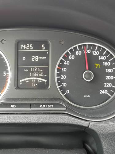

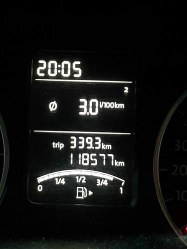

Servus Leute, ich hab mal den Thread hier ausgegraben da ich heut ein kleines Hypermiling mit meinem neuen 1,2TDI BM gemacht habe. Hatte sehr viel Zeit und hab mich für 340km hinter einen LKW gehängt der 92kmh Tacho fuhr. Serienreifen auf den BM Felgen mit 2,6 Bar rundum.
Softwareupdate ist drauf und nichts sonst am Auto verändert.
Hinweg 2,8l/100km laut Anzeige
Rückweg 3,0l/100km laut Anzeige
Tankstelle nachgerechnet 3,02l/100km mit VPOWER Diesel wegen AGR. Gefüllt bis Oberkante bei beiden Tankfüllungen.
Bin überrascht, da ich mit Sicherheit noch 0,2l rauskitzeln hätte können, stand 2 mal kurz im stau und bin noch im Stadtverkehr einkaufen gewesen. War allerdings echt anstrengend und kann man nur 1 mal im Jahr machen so ne Aktion 😁 ab sofort wird wieder normal gefahren mit ca 4,8l/100km
