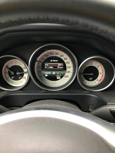

Hallo. Alter Thread aber mich würde trotzdem interessieren ob bei mir irgendwas nicht Ordnung ist mit Fahrzeug. Mir geht es nicht um sparen und nicht leisten können, falls die schlauen sprüche gleich kommen. Es geht mir nur darum ob ich noch was tauschen kann das er einen optimalen Verbrauch hat. Wie kann es sein das der e350cdi bei 107km/h 5.6 Liter verbraucht ? Also viele fahren den selben Verbrauch im Schnitt wie ich 8.8Liter auf 100km
Aber viele fahren auch 6.xx
Ich habe ihn 2 Tankfüllungen mit Absicht mit einem sanften Gasfuß bewegt. Autobahn und Land max 120km/h und kaum Stadt. Habe 8.8 Liter. Wenn ich nicht auf den Verbrauch achte. 10.5 liter.
Ideen und Anregungen sind gerne Willkommen.

Kann es die Lambdasonde sein?
Auf den Verbrauch haben so viele verschiedene sachen Einfluss, da würde ich nicht von einem techn. Defekt ausgehen.
Fahrweg, Ausstattung, Allrad/Hintertadantrieb, Limo/Kombi, Reifen, Reifendruck, Berge/Flachland, Wetter, Fahrstil, Gewicht, Spur, usw. Ich liege bei durchnittlichen 9,3l aber fahre Kurzstrecke Stadt und Land zw. 20 und 25 km. Wenn ich längere Strecken fahre geht er auch runter.
Auch kommt es drauf an, ob am BC abgelesen oder errechnet. Gibt auch einige, die extra warm starten und eine günstige Strecke fahren und dann sagen... He meiner Verbraucht 4.x l/100km. Bin auch mal vom Brocken, nach Wernigerode gefahren und hatte 3.2l.
Bei mir hat das Thermostat dafür gesorgt, dass ich nen erhöhten Verbrauch hatte. Machte aber "nur" nen Liter aus.
Wie lange loggst du deinen Verbrauch schon mit? Mach es am besten mit errechnen oder z. B. SpritMonitor. Mein BC zeigt im Schnitt nen Liter weniger an.

Wieviel km fahrst du autobahn am stück?!? Der Durchschnitt sinkt zwar mit leichem fuss aber du brauchst auch ein entsprechendes langes stück autobahn oder landstrasse
Wie @dausl schon schrieb - das ist von so vielen Faktoren abhängig. Aussagekräftig ist nur den Verbrauch über das gesamte Autoleben auszurechnen und zu dokumentieren.
Natürlich bekomme ich ihn im Idealfall auch mal unter 7 oder sogar unter 6 Liter - das ist doch aber unrealistisch! Ich dokumentiere ALLE Tankvorgänge in Spritmonitor. Und da ich meinen 350 BT 4matic T-Modell aus 09/2015 artgerecht bewege, habe ich einen durchschnittlichen Verbrauch von knapp 9,2l über die 40.000km die ich ihn bisher gefahren bin. Und da ist eine Spannbreite von 7,9 bis hin zu 11,0...
Also mein Verbrauch ist ermittelt und stimmt zu 100% mit BC über ein.
Ich fahre 500m 50km/h. Dann 6km überland. Ab da hat er knappe 75 Kühlwasser. Dann 18km Autobahn und 1km Stadtverkehr. 2 Ampeln. Hinweg 7.5 Liter. Rückweg 9 Liter.
Längere Strecke A2 Bielefeld bis Recklinghausen und zurück 140 maximal auch 8.8 Liter. Und immer nur sanft. Kein kickdown kein vollgas. Manche Strecken schaffe ich 7.5 aber im schnitt nie unter 8.8 und alles mit Kaltstart natürlich. Aber wenn man oben schaut.... über 500km mit 5.xx Liter ist krass.

@Neoxeded hast Du auch 4matic? Das macht bestimmt einen Liter auf 100km aus.
Im Übrigen stimmt die Anzeige im BC bei mir nicht mit dem errechneten Verbrauch überein. Der BC ist etwa 0,5l besser 😉
Wassertemperatur sollte immer um die 90 Grad sein, bei mir war er immer unter 80 und ging im Stand leicht hoch, blieb aber unter 80.
@dausl schrieb am 8. Juli 2020 um 14:10:58 Uhr:
Wassertemperatur soll immer um 90 Grad sein, bei mir war er immer unter 80 und ging im Stand leicht hoch, blieb aber unter 80.
Okay gut zu wissen. Bei mir ist es auch 78 und bei schneller Fahrweise 82.
Habe kein 4Matic
Erstmal machst du das Thermostat solange er die Betriebstemperatur nicht erreicht hat feuert er nunmal mehr durch
Er schaltet auch nochmal anders wenn er sein Temperaturverhalten wieder im Griff hat.
Und mit deinem Partikelfilter hattest du doch auch Probleme? Wie hast du das gelöst?
Der 350 Blue Efficiency ist komplex aufgebaut um den Verbrauch zu senken Thermostat ist steuerbar
Lichtmaschine ebenfalls und die wasserpumpe auch.
Schwache Batterie = mehr verbrauch
Thermostat defekt = mehr Verbrauch
Und die Bremsen an der Vorderachse neigen zum
Festgammeln unter den Führungshülsen des Bremssattels = mehr Verbrauch + Radlagerschäden
Na dann würde ich mal da schauen. Entweder Thermostat oder Temperatursensor. Habe damals 110€ bezahlt mit MB100 und 60% Eigenanteil für das Ersatzteil.
Edit: der DPF Regeneriert auch nur, wenn die Temperatur passt.
Hab kein Dpf mehr. Habe es erstmal so gelöst. Also auch keine regenerationen mehr. Mache mal Thermostat und schaue ob sich da was ändert. Bremsen sind 6 Monate alt vorne. Habe es aber selber nicht gewechselt. Thermostat gibt es immer nur noch Original oder ? 180€
