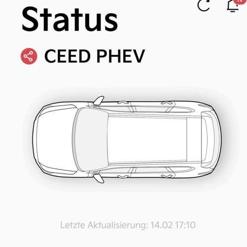

Starten der App und Abruf des Status haben länger gedauert als sonst, aber funktioniert
