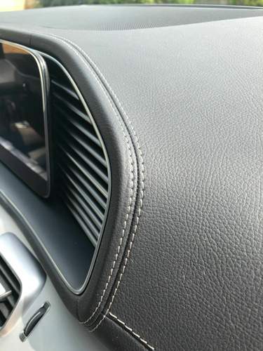

Die Nähte am Sitzleder entsprechen der Qualität eines Dacia. Echt schlimm. Außer die Wertigkeit am Armaturenbrett ist das noch nichts.

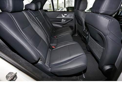

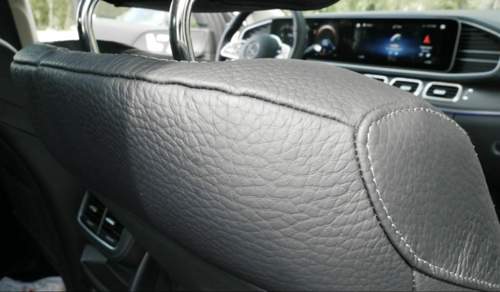

Nun sind ja „bereits“ einige Fahrzeuge in Kundenhand unterwegs. Wie siehts denn mittlerweile mit den „Sattlerarbeiten“ aus (besonders Rückenlehnen Vordersitze)?
Das Fahrzeug auf dem Foto stand ja vor einigen Monaten bei einem deutschen Händler und war bei Mobile zum Kauf angeboten.
588f502a-8390-4e38-baca-5ad29facce09
@Dampfrad11 schrieb am 12. Juli 2019 um 09:20:58 Uhr:

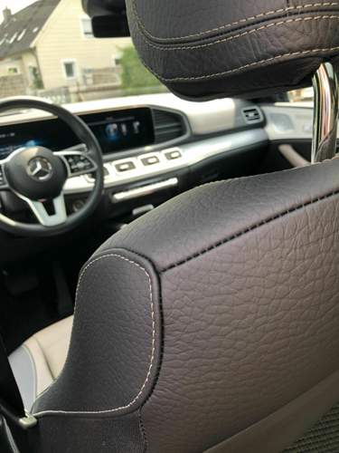

Bei meinem Dicken alles i.O. wie ich finde. Ausserdem handelt es sich bei Leder um ein Naturprodukt, da können kleine Unregelmäßigkeiten auftreten, natürlich sollte alles sauber vernäht sein!
Naht-1
Naht-2
Naht-3
Sieht gut aus - Schön zu sehen!
Das tut mir leid, das schreiben zu müssen:
1. Qualität ist das nicht:
- ungleichmäßiges Nahtbild - unterschiedliche Stichlängen - unterschiedliche Abstände der Naht
- keine gerade Nahtführung (wellig an den Kopfstützen; auch an der Seitentür)
- falsche (Unter-) und Fadenspannung und mglw.
- falsche Unterfadenfarbe (weil sie so hell zB an der Oberkante des Rücksitzes zu erkennen ist),
- keine saubere Wendetechnik (an der Oberkante des Rücksitzes: Innenränder liegen nicht auf einer Seite oder wurden nicht geöffnet und geplättet - darum beulig)
Bei farbig abgesetzten Ziernähten müssen - wenn auch sonst bei Ziernähten - besondere Anforderungen erfüllt werden: das betrifft ein gleichmäßiges Stichlängenbild, gleichmäßige Nahtabstände und auch sauberes Umlegen der sog. Nahtzugaben (innen).
Das Leder als Naturprodukt unterschiedliche Strukturen aufweist, hat nichts mit dem Verarbeitungsgang: ‚Ziernähten für erstklassige Sitze‘ zu tun.
Nicht in diesem Segment.

(Ich würde zumindest Nachbesserung, Wandlung (Tausch der Sitze) oder Minderung (wenn man damit leben möchte/ kann)
Aber jeder kann selbst auch die Polster-Paket-Beispiele selbst genauer mit Zoom betrachten.
Es gehören gleichmäßige Nahtbilder insbesondere Ziernähten als Excellence-Kriterium dazu.
So etwas darf nicht durch die Qualitätskontrolle.

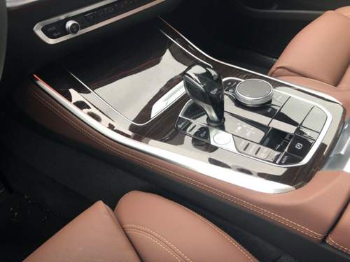

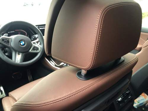

Durfte inzwischen den X5 mit 4 Wochen Verspätung in Empfang nehmen. Die Bayern haben zumindest die Qualität im Griff. Zu beklagen gibt es lediglich ein Pfeifen von der Windschutzscheibe ab 200km/h. Andere im X5 Forum kommen allerdings weniger gut weg, vorwiegend wegen Software Bugs im infotainment.

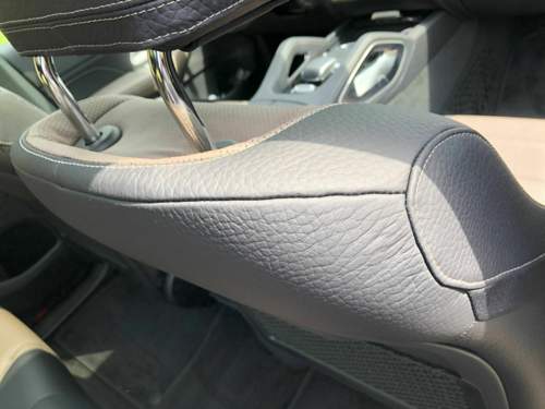

Mein Leder sieht so aus

Getestet wurde ein 400d mit augenscheinlicher Innausstattung Leder Rough schwarz - Die Verarbeitung des Leders an den Sitzlehnen ist auch hier wieder einfach nur ungenügend!
Man kann nur hoffen das es sich um ein Fahrzeug aus der „ersten Serie“ handelt. Sollte die aktuelle Produktion (zumindest teilweise) immer noch so aussehen, dann gute Nacht...
