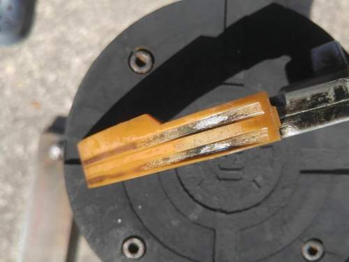

Schon der zugehörige Kettenspanner sah bei mir nach gerade mal 320 tkm bereits so aus:
Img-20180823
