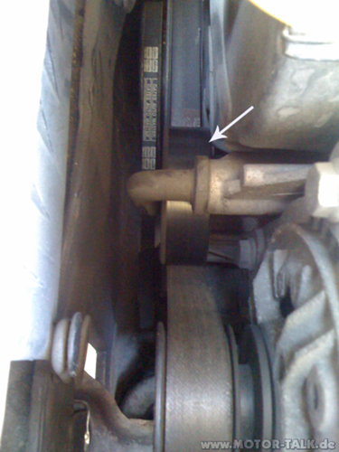

nein musst du nicht, du sollst schauen ob die riemenscheibe an der seite auf der der breite riemen, der die lichtmaschine antreibt, kontrollieren...die doppelriemenscheibe auf der kurbelwelle...! da muss nichts abgebaut werden!
du stellst dich vorr das auto, haube auf dann hast du den motorblock vor dir und links an dem ist der riemenantrieb für lichtmaschine und wasserpumpe...
ne das eiern siehst du von außen. auf dem zahnriemenrad sind von außen das antriebsrad vom keilriemen und dem keilrippenriemen angeschraubt. da schaut man drauf. wenn das alles eiert, motor aus und stehen lassen und flicken lassen.
ja zahnriemen muss dann neu + neues zahnriemenrad auf der kurbelwelle + neue schraube vom rad + kurbelwellenstumpf abziehen.
Danke werd ich mir morgen angucken
oh mann ich hoffe nur nicht das die Dieselpumpe ersetzt werden muss
unter 300€ finde ich die nicht gebraucht
und weis der Teufel was der Einbau kostet...
Ihr habt Recht man sieht es von aussen.
Also jedenfalls habe ich 2 dieser Dinger gesehen
und einer davon...naja weis nicht ob man das als eiern bezeichnen kann
er wird größer,breiter wenn das Fahrzeug rennt
jetzt weis ich nicht ob das normal ist durch die Geschwindigkeit des drehens oder nicht.
Habs mal fotografiert und markiert
der mit dem weiss markierten Pfeil wird größer als er jetzt so im Stand aussieht.
