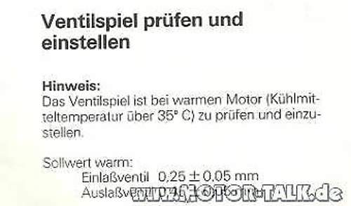

VW schreibt im Reparaturleitfaden (RLF), man solle die Ventile im warmen Zustand des Motors einstellen (gemeint sind > 35°)
Da dann 0,25 und 0,45 beide +- 0,05

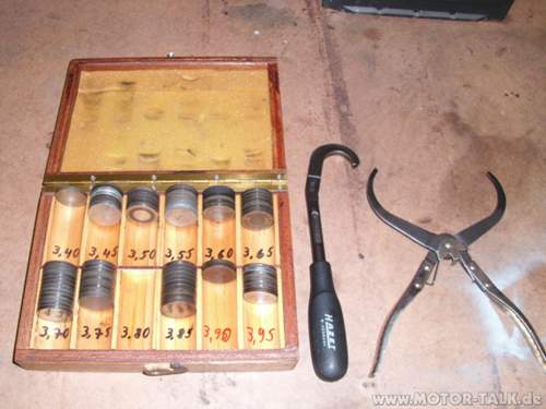

Um die Scheiben zu tauschen, brauchst Du diesen Einstellsatz. Motor kurz vor Zünd OT stellen, (Nocken zeigen schräge nach oben) . Lehre durchstecken, messen, und bei Bedarf gegen die Richtige Scheibe auswechseln. Mit Hebel die Tassenstößel runterdrücken, und mit der Zange die Plättchen tauschen. Angenommen beim Auslaß paßt nur die 0,20 er durch, es ist eine 3,75 er drin, muß eine 3,45/3,50 er Scheibe rein. Ich nehm immer den größeren Abstand. Wenn alle richtig passen, Motor paarmal durchdrehen, und nochmals messen.
15-ventileinstellwerkzeug-vw
mit externer Hilfe habe ich mir 8 neue Scheiben bestellt. Mal schauen, wie genau gemessen wurde... ;-)

Hier hast Du es noch mal schwarz auf weiß: Ich hab mal Ventile kalt eingestellt und warm geprüft (kein Unterschied).
