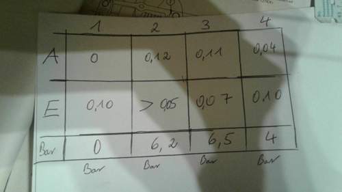

Bei eins stell das spiel erstmal ein. Etwas hoffnung gibt es, aber nur wenig.
Hast du einen 2. Test mit etwas öl im brennraum gemacht?? Das wäre gerade bei den Ergebnissen wichtig.

Jetzt die miesen Werte beim Messen.
Der Kopf kommt bald ab , dann werden die Laufbahn und Kolben Aufschluss darüber geben wie der Zustand ist.
@Papstpower
Ja natürlich ohne Messgerät ist Mist.
Aber Unterschied von 0 Bar zu sehr spürbaren Druck nach dem Öl einfüllen zeigt doch deutlich das der Fehler nicht primär bei den Ventilen liegt.

Liefer bitte nochmal werte mit öl nach. Und dazu eine entsprechende Gegenüberstellung zu dem Test ohne.
Pauschal solltest du den Test komplett neu machen! Ventilspiel wieder herstellen. Muss nicht genau sein. Dann komplett ohne und mit Öl... Das sind deine Hausaufgaben!!! Dann mal los!

Null Ventilspiel auf Zylinder #1 ist natürlich nicht gut, das muss vor der Kompressionsmessung beseitigt werden. Je nach dem wieviel kleiner der Shim dabei gewählt werden muss, entsteht der Verdacht, dass sich dieses Ventil evtl. "eingearbeitet" hat. Dann muss das Ventil getauscht werden.
Wenn der Kopf dann erst mal ab ist, regnet es Dir in den Hals :-) Quatsch, dann sollten alle Ventile ausgebaut und gecheckt werden. Das gilt natürlich auch für die Ventilführungen. Wenn die ausgeschlagen sind, müssen die getauscht werden.

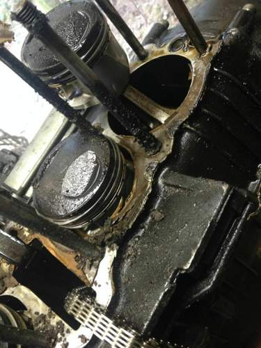

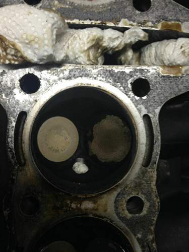

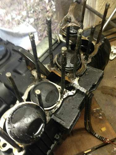

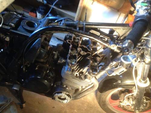

-Motor ist ausgebaut und Kopf ist runter
Mein Vater und ich haben den Kopf demontiert.
Feststellungen
Zylinderkopf/Fußdichtung komplett im Eimer.
Die Dichtungen waren nur noch Brei, wenn überhaupt vorhanden.
Schaut euch die Bilder an :/
Zustand der Kolben und Zylinder 1A - Kreuzschliff sogar noch erkennbar vom Zylinder und auch die Kolben haben nix.
Kettenspanner ist noch gut (Steuerkette).
Zylinderlaufbahn evtl neu planen, falls unebenheiten mit Haarlineal festgestellt werden
Neue Dichtungen

Bild-1
Bild-2
Bild-3
+2
Sauberbarkeit ist nicht so deins? Die kette über den dreckigen motor gelegt...?!
Kreuzschliff ist nicht alles! Wenn dann vermessen! Oben bildet sich eine kante, und die laufbuchse kann oval werden. Kannst du in der garage nicht messen! Erfahrene schrauber können die kante fühlen...
Sollte ein korrekturschliff nötig werden, so besorgt dir sicherlich der motorenbauer neue kolben+ringe... Ohne vermessen würde ich erstmal gar nichts machen! Das wäre fusch, ohne garantie ob es hält.
In meinen augen ist das schon ein wirtschaftlicher totalschaden, wenn du mehr als dichtungen machen musst.

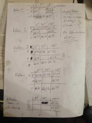

Ich habe eben mal die Kolben vermessen.
6 Messungen Oben unten und in der Mitte - danach um 90 Grad gedreht und nochmal Messungen durchgeführt (siehe Anhang) - Werte sind gut , sofern die Zylinder gute Werte aufweisen und das Haarlineal ein gutes Ergebnis zeigt , kann ich ohne schlechtes Gewissen die Bauteile weiter benutzen und eben die "kleine" Version durchführen (Kolenringe + Dichtungen erneuern)
Frage.
Wie kann die Verschleißgrenze größer sein als die normalwerte des 2 Kolbenrings.
(Siehe Anhang)
Hast du die Laufbuchsen auch vermessen? Sehe keine Daten dazu...
Ich gehe jetzt mal davon aus das du die Kolbenringnutenmaße in der Tabelle meinst.
Die Nuten in den Kolben sind gemeint, durch die mechanische Belastung können diese sich weiten, sprich das Normalmaß ist enger und das Toleranzmaß somit grösser.
